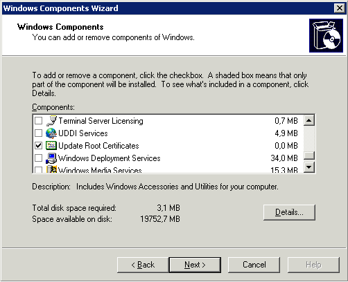

Máš nainstalovanou / povolenou komponentu pro automatickou aktualizaci root certifikátů na serveru?…
ws79 21.05.2010 10:58
ws79
Tuhle komponentu mám nainstalovanou.
