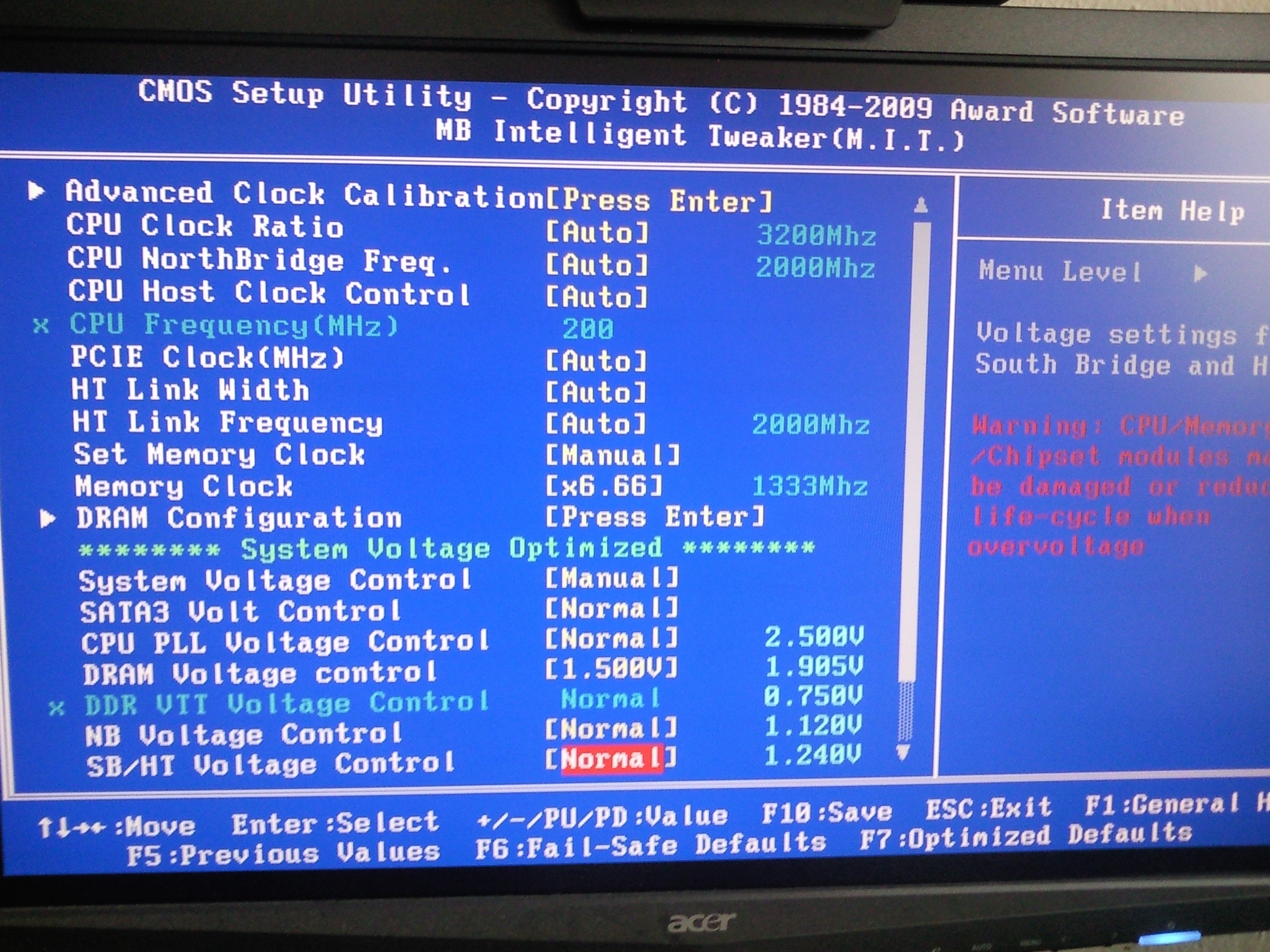

tady jsou hodnoty - asi z toho stejne nepoznáš jestli je nebo není něco v porádku
díky
To 1.905 je napětí pamětí?Jestli jo tak je to moc.
Maz vliezt do DRAM configuration a tam nastavit nizsiu frekvenciu (a vypnut XTC)
Napatie RAM 1.9V je nenormalne vela, sa divim ze sa tie RAM este neodpalili. Zrejme budu tie RAM uplny smejd a nepobezia stabilne na 1600 nikdy. Ked to nevies tak odnes to tam kde si to kupil a povedz im ze nie si ochotny akceptovat totalpretakt 1.9V RAMky ked standardne napatie DDR3 je 1,5V. Keby si mal intel chipset tak by sa uz odpalil pri takom nastaveni pre tie super pretakt ramky.
Resp ani nelez do toho DRAM configuration, ale nastav tam to Memory Clock na nieco nizsie ako 8x. Napr. 6x alebo 5x apod. A potom nastav napatie RAM (RAM Voltage) na 1,5V

Tak jsem snížil to RAM napětí do bílých čísel - 1,5V ale klidně jsem přitom mohl nechat Memory Clock 8x, i když jsem teda dal 6,66x... Nemám nechat 8x? Tím jsem snížil tedy výkon RAM? ou zmíněných mem testů neprojel, nešly mi rozjet, že valím 64bit.
Ked nechas 8x a znizis napatie, tak ti PC potom nenabehne (lebo ta RAM neni 1600 ale napr. len 1333 a vyrobcovia to predavaju ako "1600" lebo sa da pretaktovat pri vyssom napati, coho vysledok je ako vidis nahovno). Daj tam menej napr. 6,66x. Napatie RAM mozes dat 1.6V preistotu.

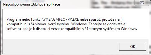

Nějaký mem test na 64 bitový proc a system bys nevědel prosím?
Vsetky memtesty bezia aj na 64bit CPU. Memtestom myslim BOOTOVATELNE CD (a teda NEspusta sa pod Win). Nic ine neni memtest, ale hovadina, ak to neni bootovatelne CD.

Stejně nejede
OMG, chapes co to znamena slovo VYPALIT ISO na CD?
A potom NABOOTOVAT Z CD?
Co z toho nechapes? Nemas nic spustat pod windows. Mas vypalit .iso (vo vypalprograme si zvolis vypalit z obrazu)

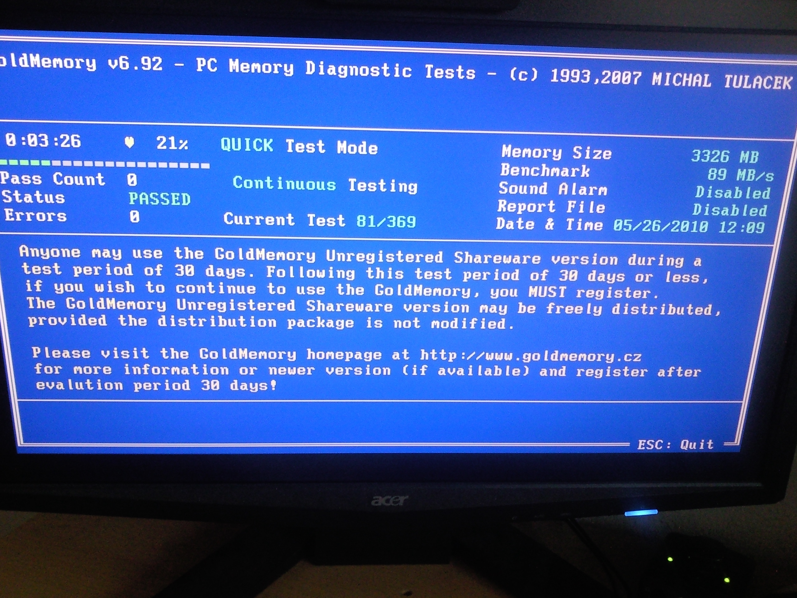

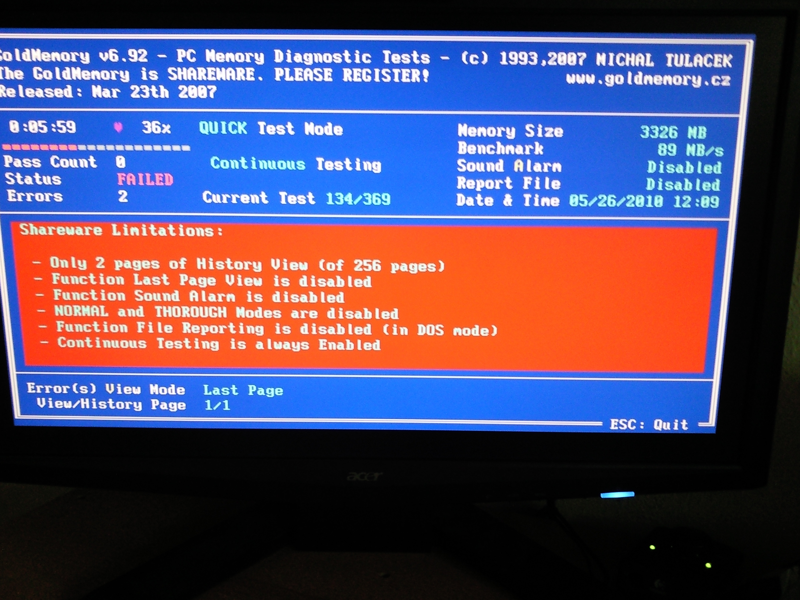

Takže sry, mizerně jsem si četl tvůj příspěvek někdy v noci.. Testoval jsem teda na napětí 1.6005V 6,66x a jak je vidět na snc01014.jpg, hodilo mi to 2 errory, navíc se vše ale zastavilo, minimálně na 3/4 hodiny + zastavily se časy, tak jsem manuálně resnul. Musím ale říct, že od doby, co jsem snížil napájení RAM z těch 1,9V ..zkrátka z červených čísel, tak mi to už nepadlo ani jednou. Tak tedy teď vyzkoušet snížit frekvenci? hmmm .. jinak to SPD a předtím i XTC ..to nikde nemůžu najít a nevím co to znamená.. díky!
