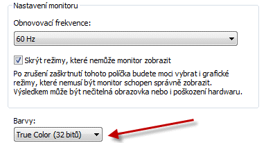

Co vlastně zrní? Jaké je rozlišení a barevná hloubka?
karel 30.05.2010 17:58
Zrní vše: internet, hry - malo, ne-li vubec, plocha,videa.. rozliseni 1280x1024 a barevnou hloubku n…
Mortz 30.05.2010 18:01
Mortz
Máš přece ovládací panel Zobrazení. [3552-monitor-png]
karel 30.05.2010 18:07
Ma to stejny jako ty, krom toho ze to nemam zaskrtnuty - skrýt režimy..
Mortz 30.05.2010 18:14
