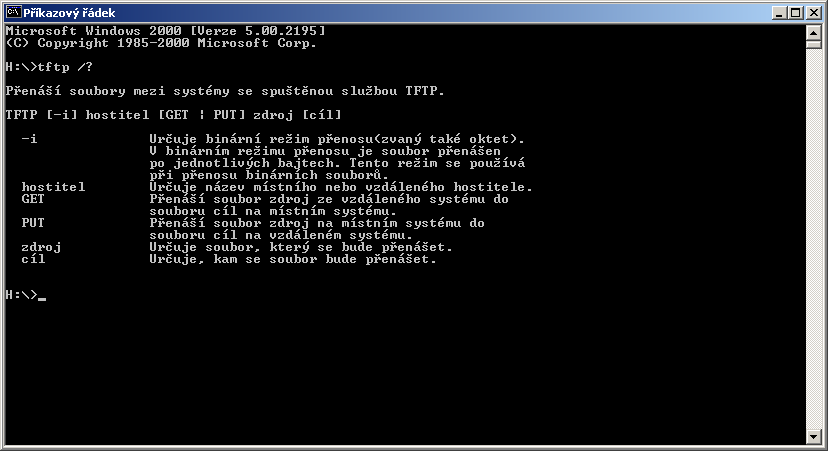

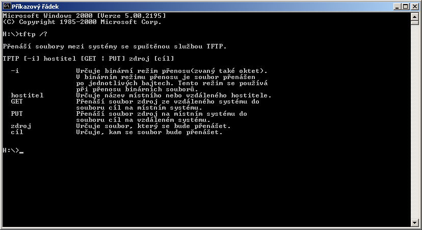

až nato kamoško že príkaz TFTP v prikazovom riadku neexistuje :-O
Pán se právě probudil?
![[http://pc.poradna.net/file/view/10448-tftp-png]](/file/view/10448-tftp-png)
Je tam odjakživa (tedy asi tak od Windows NT 3.1), akorát ve Vista a W7 Velký Bill usoudil, že kdo ho bude potřebovat, tak si ho bude umět najít.
