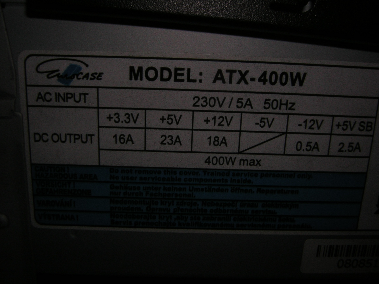

Asi budeš muset blíž specifikovat co od toho čekáš, kolik na to máš a jakej je zbytek toho tvého pc.

Napiš, kolik můžeš vypláznout peněz, pak můžeme řešit i zdroj. Asi dobré je při dnešku zvolit ATI 58…
Fuente 07.06.2010 15:42
Fuente
S takovou bude novej zdroj nutnost, ne možnost :-) Proto jsem chtěl vědět co hraje. Ale rozpočet je…

co je to za nesmysl? Už jsi viděl PC s DDR5? (Všechny moderní grafiky používají DDR5 paměti). Zrovna…

No rikal ze prej to moje deska nemuze podporovat a ze musim mit jedine DDR2.Takze zdroj je na pytel?…

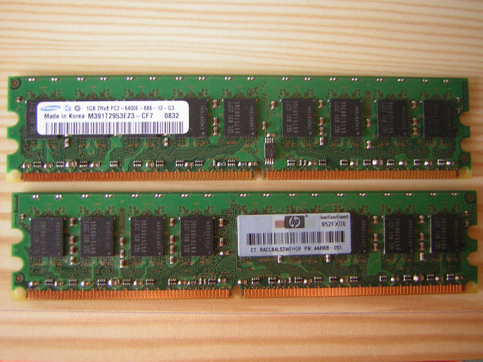

A mohu se jeste zeptat na RAMku aniz bych musel zalozit nove tema?

DDR2, ideálně v párech. ;-)

No ja mel 4 GB a me jedna odesla takže musely byt vytazeny obe a zustalo mi jen 2 Gb ale nevim kde s…

To tam teda teď je 2x1GB? Tak si kup další pár 2x1GB.

Ano ted tam je 2x1Gb no a ten muj kolega mi zase rikal ze musi byt stejny pocet cipu a pinu.

To byl ten samý kolega, co už jednou tak dobře poradil? Do toho manuálu k základní desce ses už podí…

Ano ten samy kolega.No neco na netu jsem nasel v anglictine.

Takze mohu dat jakekoliv ram 2x 1 GB??

Ideálně aby ty dvě byly stejný. Pokud dáš každou jinou, nikdo ti nezaručí, že poběží v duálu.

No ale nevadi ze budou dve od jedne znacky a dalsi dve treba od jine?

Ked ich zapojis po paroch do spravnych slotov (podla navodu k doske) tak to nevadi. Ja ale by som po…

Jinak vsechny co tam byly vypadaji takhle(viz. obrazek) a chtel bych sehnat nejlepe jednu tu stejnou poslední

Dobré by bylo se taky mrknout co je přesně zač ten zdroj, 400W je nicneříkající údaj. Může to být krám za 3 stovky a s hladovější grafickou kartou to pak ani nenastartuje.

Jak zjistit co máme za zdroj
-> oddělat boční dekl od pc, lokalizovat zdroj (krabice nejčastěji v horní části case, vede do toho napájecí kabel a z toho vedou dráty dál do všech komponent ve skříní) a na tom zdroji štítek s označením výrobce, modelovým označením a parametry.
co je to za nesmysl? Už jsi viděl PC s DDR5? (Všechny moderní grafiky používají DDR5 paměti). Zrovna si do rozpočtu dej i cca 1100Kč na nový 500W zdroj s 2x17A na +12V (Seasonic OEM - EnergyKnight).

A k otázce: odpočítej si alespoň těch 1100 na nový zdroj. Hlavně nekupuj nic jiného než Seasonic (dneska nejlevnější kvalitní zdroje). Když si tu dáš vyhledat EnergyKnight, najdeš link na vhodný, kvalitní a přitom levný zdroj. Ze zbytku by šla pořídit např tahle:
http://interlink.tsbohemia.cz/default.asp?cls=stoi tem&stiid=95002
nebo ještě lépe tenhle ultimátní kousek s Vapor-X: http://www.pixmania.cz/cz/cz/4904516/art/sapphire- technology/radeon-hd-5770-vapor-x-1.html
Samozřejmě můžeš ušetřit cca 300Kč a jít do 512MB verze, u HD5770 je to na vážkách..
