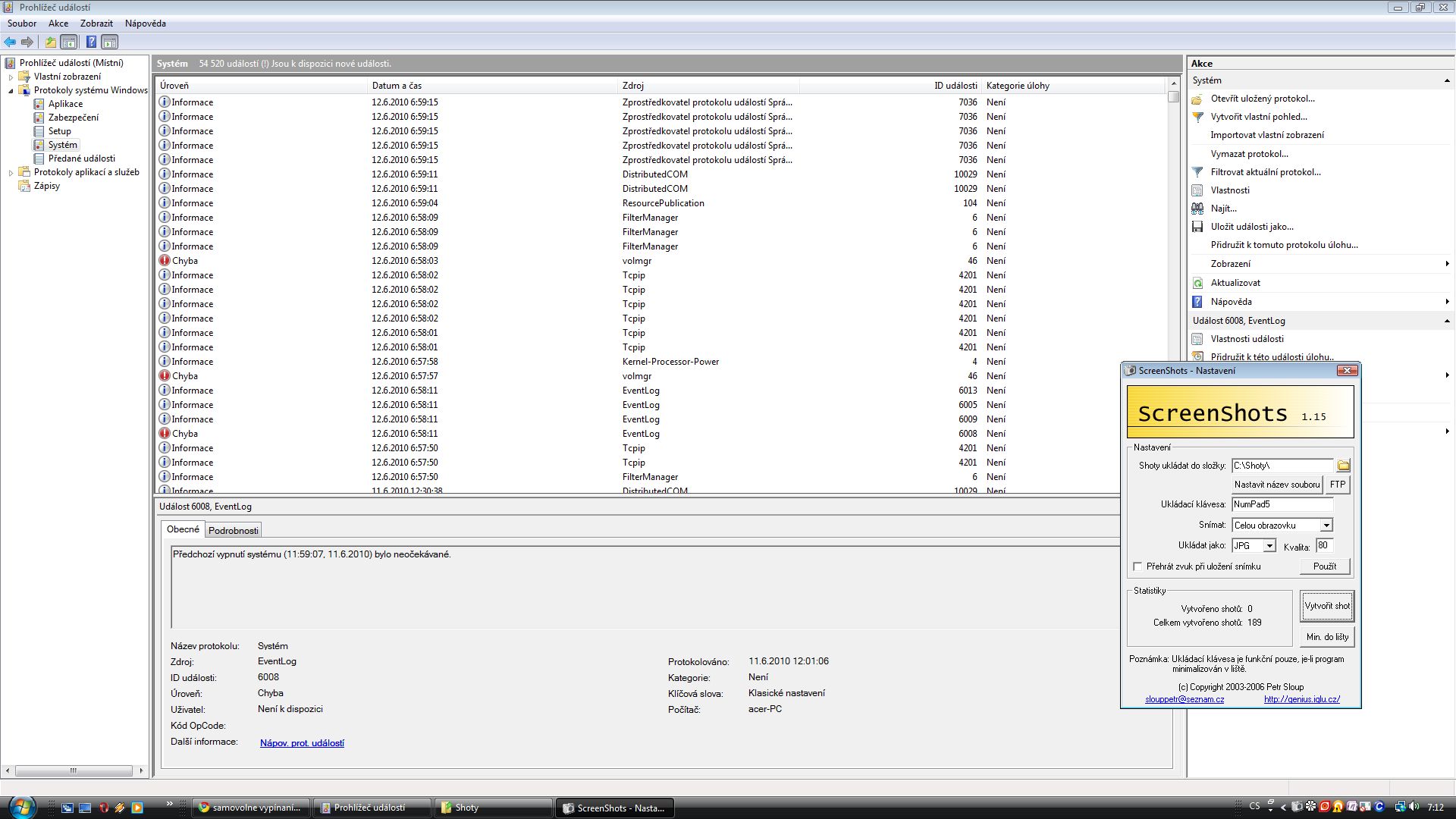

a v prohlížeči událostí jsou chyby u volmgr a EventLog tyhlety se tam hodně objevují

mam už screeen(mám štěstí zatím se nevypl)
