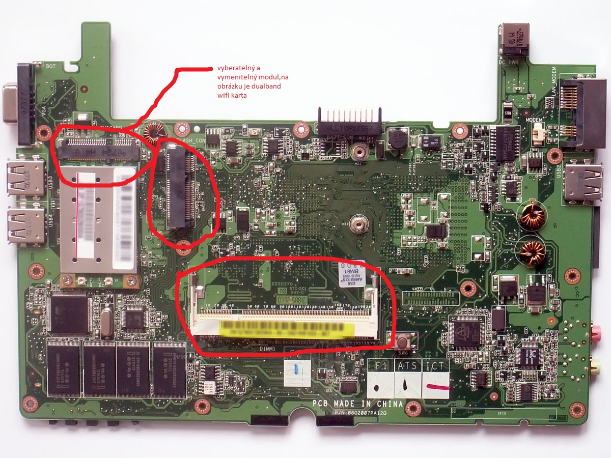

u niektorých revízií asus eee zákl.dosiek bolo možné osadiť bluetooth ako internú mini pci kartu priamo na zákl.dosku[najčastejšie to boli revízie s väčšími flash diskami,kde zákl.4GB boli napájkované priamo na doske a zbytok vložené do niektorej z dvoch volných mini pci zberníc ako rozširujúca karta],na nových revíziách už táto záležitosť nieje implementovaná,takže záleží jedine od revízie príslušného asus eee,či tam volnú zbernicu má,alebo nie,tie samotné bluetooth moduly sa dajú zakúpiť v lepšie vybavených pc predajniach,apple shopoch a v predajniach s špecializovaných na sieťové komponenty,pozri priložený obrázok ,je tam zákl.doska z asus eee s vloženým wifi modulom,plus je tam ešte volná aj tá väčšia biela zbernica,aj do tých sa vyrábajú externé wifi/3Gmodem/bluetooth a podobné moduly
Díky za odpověď. Hm, takže to asi zase tak jednoduchý nebude. Už kvůli tomu, že před zakoupením noťásku nezjistím jestli na desce má nebo nemá volnou sběrnici pro připojení int. BT.
Snad jedině kdyby někdo měl tenhle ntb přímo doma a mohl to fyzicky zjistit.
skús pozrieť nejaké fora venované špeciálne asus eee,je ich na webe dosť,aj také ktoré sa venujú špeciálne rôznym tweak záležitostiam,tam by sa možno dalo zistiť,aké revízie sa dostali na trh do europy v ktorom období, alebo ako sa dajú identifikovať,možno sa k niečomu dopracuješ
