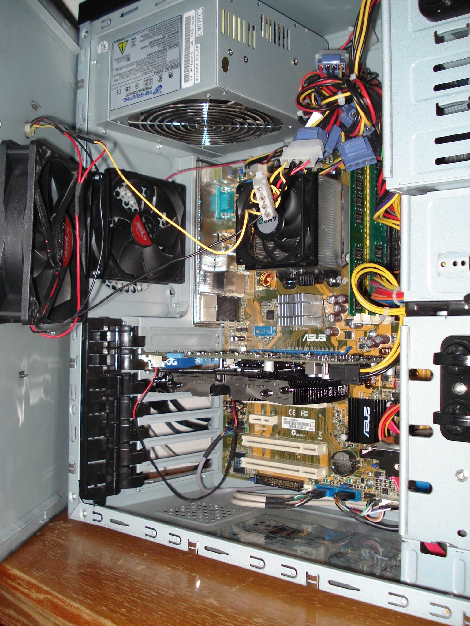

Mate niekto skusenosti s chladenim PC? Je mozne aby ked stupne teplota v izbe o 3-4stupne zacal sa viac prehrievat PC vnutri? Doteraz som mal otacky ventilatora na CPU tych 4000-4200. Z boku na chladic ventilatora fuka jeden velky zozadu je dalsi, ktory vyfukuje vzduch a nad nim je zdroj a ten tiezvyfukuje vzduch. Prisli teple dni nad 25stupnov a odrazu hoci PC. Pozriem a otacky ventilatora CPU su niekde na hranici 4500-4800... Uvaril som jednu graficku a v servise mi chlapik hovoril, ze ked budem hrat hry nech dam dole bocny panel. Ked ho dam dole otacky pekne klesnu a ked aj druhy znova... Chcel by som sa opytat je este nejaka moznost ako zlepsit chladenie? Oplati sa mi vyrezat na hornom panely otvor a pichnut tam chladic, ktory bude odvadzat teply vzduch? Alebo to nema nejaky velky vyznam riesit? Mne to aj trosku vadi, ze tak huci PC... Dakujem

Tu je vnutro PC odfotene ventilator CPU ma 70mm ked som len tak narychlo meral... AMD seriovy... ten vzadu 90mm a naboku 115mm tieto su Spire cize uz boli v bedni namontovane...
Z bočnice větrák oddělej a na cpu kup nějaký věžák a budeš mít klid..
preco zbocnice ho dat prec? vezak? vysvetli co je to. dik
protože ti ten bočnicový větrák dělá svým proudem vzduchu clonu. Toto umístění ventilátoru je vhodné pro windtunnel na CPU, ale pokud jen takto fukuje desku, tak se musí ta pasivní grafika doslova "vařit ve vlastní šťávě". Správné umístění tlačného (do bedny foukajícího) ventilátoru je zepředu dole (před košem na disky)
