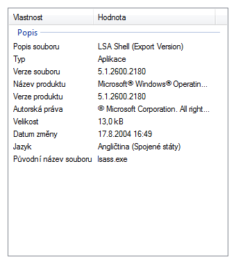

jen tak cvičně: šlo o isass.exe nebo Lsass.exe? ať jde odhadnout v jakém stavu jsou win. jméno .dll…
lední brtník 24.06.2010 14:14
Tak postupně: Ve správci úloh je uveden jako lsass.exe, tak nevím jestli je to malé L nebo velké I.…

Tak postupně:

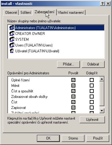

v nouzovém režimu snad ta knihovna chvíli přežije, nečetl jsem celé vlákno.
tak ji vyextrahuj v nouzovém režimu a dokopíruj ji kam potřebuješ.
a pak jí nastav přístupová práva: pravým myšem - záložka zabezpečení - uživateli system zakaž zápis (=i smazání).
po restartu zkontroluj jestli knihovna žije, případně zda se objevila nějaká chyba v prohlížeči událostí.
