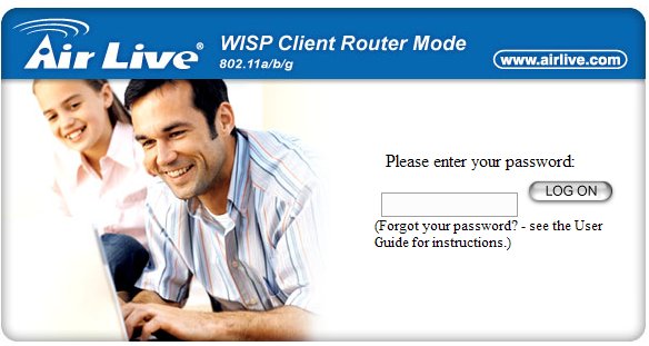

když zadám Ip adresu na konci s jedničkou např.:IP 200.200.1.1 vyskočí na mně tento obrázek Ovislinku
takže myslím že ten Ovislink je v router modu a můj PC je jako IP končící dvojkou např.: IP 200.200.1.2 takže je tam naděje použít ten switch?
Pis normalne IP, neni to nic tajne ze tam je 192.168.1.1 ma to tak cely svet![:-)](https://static.poradna.net/images/smiley/smile.gif)

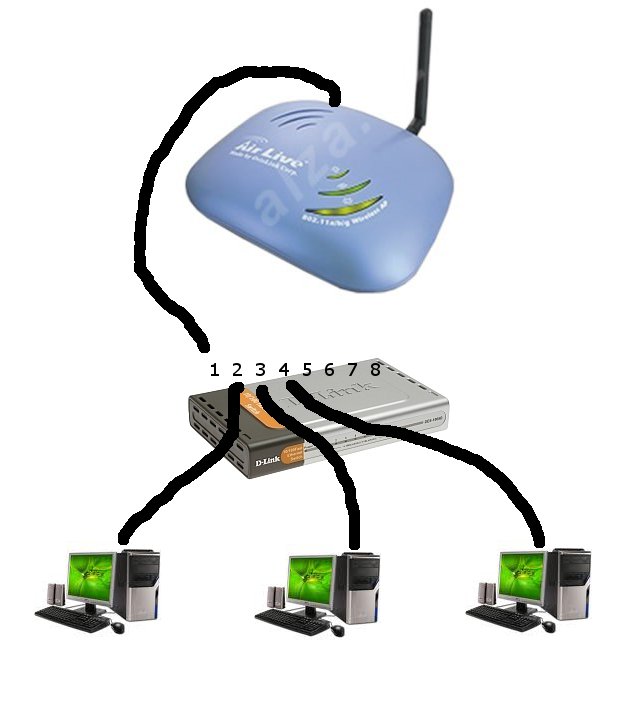

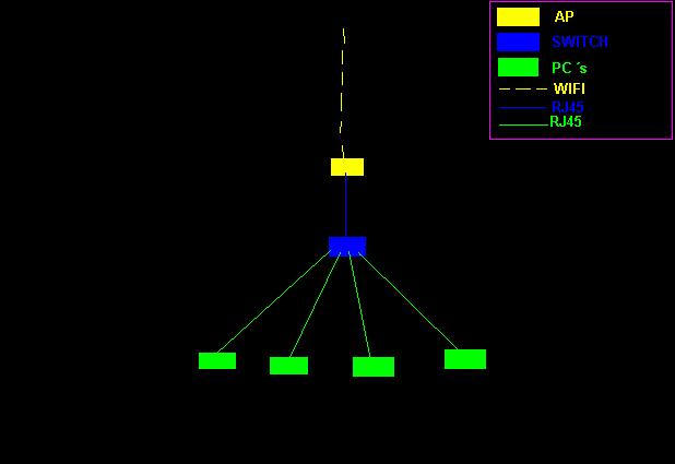

Mno tak jestli jsem to pochopil dobře tak asi nejlepší řešení by bylo nechat AP jak je na příjem a z něho akorát nevýst hned kabel do PC ale do SWITCHE a z neho pak kabely do ruzných PC.
Přikládám malou grafickou demonstraci jak by to mělo být.
Tak tuhle jednoduchou demonstraci jsem na internetu i v manuálu switche těžko hledal a měl jsem ji vlastně v hlavě, jak jednoduché schema, ale oni raději plno ruzných slov pro laika v tomhle nepochopitelných napíši do návodu, ale jednoduchý obrázek se schéma možných zapojení nedají.
Děkuji.
No a nebo takový návod by byl k nezaplacení asi, pokud je to tedy dobře.
![[http://pc.poradna.net/file/view/3668-zapojeni-jpg]](/file/view/3668-zapojeni-jpg)
Jo to je dobře.
