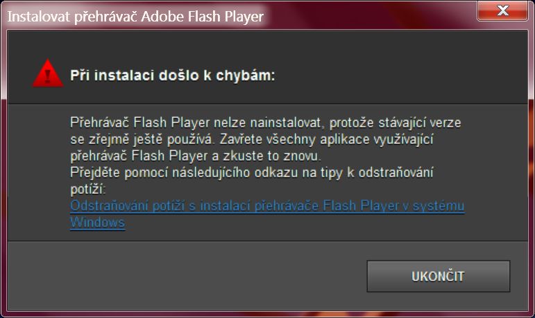

ahoj, mám problém, nedávno jsem měl comp v opravě a tam mi museli znovu obnovit systém takže mi všechno vymazali, a teď mám problém nějaký programy nainstalovat např. flash player po dokončení instalace mi to píše tohle viz. obrázek jo a používám internet explorer 8

Není ten IE při instalaci spuštěný?
nevím jestli se to počítá za špuštěný, ale je ve správci úloh v procesech, když jsem ten proces ukončil tak mi všechno na ploše zmizelo.
Tos asi ukončil Průzkumníka (explorer.exe) a ne Internet Explorer.
a jak ho teda ukončím, jestli je spuštěnej
To nevidíš, co máš spuštěné?
Podívej se do správce úloh, záložka Aplikace. Tam to odstřel.
Jen doplním: iexplore.exe.
ale tam nic takového není
Tak znova. Stáhnul sis na disk tu instalačku flash playeru ze stránek Adobe nebo odjinud, ukončil IE a dals instalovat?
Mno, on to ale nemusí dělat IE (i když je to nejpravděpodobnější varianta). Onehdy jsem tak laboroval u zákazníka a nakonec za to mohl gadget na počasí, blikající na ploše.
To opravdu nemusí. Proto to chce stáhnout instalačku flash playeru, ukončit všechno, co se dá ukončit a instalovat.
stáhnul jsem si flash player,ukončil jsem IE a začal instalovat a pořád to nejde
co myslíš tím ukončit všechno co se dá
Tak to zkus nainstalovat v nouzovym rezimu... je to ale docela krajni reseni.
to jsem taky teď zkusil a je to pořád stejný
Skus to v normalneom rezime ale vypni si predtym vsetky ICQ a podobne blbosti, vypni uplne vsetko vcetne antivirov a inych nezmyslov. Pozadie plochy si nastav na cierne a v pravy klik na plochu - neco - rozsirene si vypni zobraozvanie plochy ako web. Otvor IE a chod s IE na www.adobe.com a klikni na flashplayer, odskrtni toolbar (to nechces) a klikni na instalovat a potvrd ze ano chcem to spustit. Nic uz potom neukoncujes.
Ked to furt nepojde mas to rozdrbane niecim (vir, cleanery, janeviem), bud nainstaluj nanovo Win alebo pouzivaj nieco normalne napr. firefox.
Este moze byt problem v tom ze mas nejaky obmedzeny uzivatelsky ucet, odnes im to do opravy nazad ze co ti tam rozdrbali, alebo co tam instalovali za blbosti ochranne (anti-cokolvek) a nech ti ukazu jak sa tie ochranne blbosti vypinaju.
koukni na stranky vyrobce tn_19166.html
Nepises, co mas za operacni system. Pokud vistu, zamer se na bod 4. To poustis stale tu samou aplikaci nebo jsi stahnul instalator znovu ( flashplayer )?
Zkus take pustit prvni odinstalator. tn_14157.html Mel by pripadne opravit i registry. Tva chyba ma cislo 1025. Na Internetu je hejno odkazu na jakysi nastroj pro prohlizeni registru. Osobne mu vubec neverim, registry by mel opravit i odinstalator.
Jinak predpokladam, ze PC neni zavirovane ani neobsahuje jiny malware.
