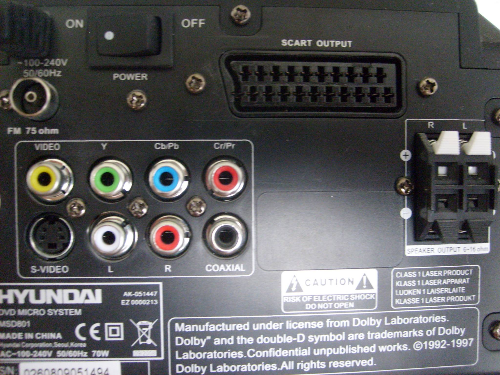

DVD k TV zapojit nemůžu, protože je TV v servisu. proto chci připojit k DVD monitor, aby mi nelezli…

Nie takto to jednoducho nejde. DVD sa pripajaju na TV, nie na monitor.
Technicky je to sice mozne (zavisi ale od monitora ze ci/jak si poradi s 50Hz) ale treba specialny kabel s elektronikou (aspon jednoduchou kvoli synchro signalom), myslim ze sa to normalne nepredava. Ale googli, mozno nieco najdes. Tym smerom ktorym to chces ty (zo Scart do VGA) je to jednoduchsie mozno to monitory zvladnut aj bez elektroniky v kabli. Smer kabla je VELMI dolezity, neni to jedno.
P.S. a ako som pisal aj ked zozenies kabel nemusi to tvoj monitor zvladat (ptz z DVD leze len 50Hz snimkova frekvencia). A DVD musi podporovat vystup typu RGB na Scarte (to tiez nemusi podporovat kazdy DVD player a treba to niekedy navolit v menu ze RGB vystup).
Prevodnik je NAOPAK. Pisal som ti v prvej odpovedi ze smer JE DOLEZITY a ked mas nieco na smer VGA->SVideo (ledni brtnik) tak to NEJDE naopak (t.j. neurobis s tym prevod SVideo->VGA).
Pisal som ti uz podrobne v prvej odpovedi ze co. Da sa zbastlit kabel, ak to monitor zvladne. Viz google. Nic viac sa k tomu napisat neda, ani ked zobrazis tu fotku 10x :)
