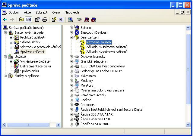

Zdravim poradnu...
Uz jsm v koncich,vim ze se take neco tady resi denne,ale nemuzu najit "navod",ktery by mi pomohl..
Musel jsem reinstalovat notebook,ale bohuzel jsem stratil vsechny ovladace.."Diky" Everestu jsem zistil vyrobce desky a cipsetu,stahnul a chtel nainstalovat..Skoro vse se na par problemu povedlo,akorat mi jedna instalace nejde..Furt vypise chybovou hlasku,ze PC nesplnuje minimalne pozadavky pro instalaci SW..Pred tim mi hlasilo chybu Net.frameworku,ten jsem stahnul nejnovsi,nainstaloval..skousel jsem i nainstalovat SP3,ale problem pretrvava..
Everest "ukazuje",ze chyby nejaky ovladac PCI a ACPI..
OS je XP HE.

Som ti pisal kde to najdes. Mas nejake zlte vykricniky v spravci zariadeni? Ak nie tak uz nic viac i…
MM.. 10.07.2010 17:36
Má. Už sem dal megovou bitmapu.

... spravca zariadeni je v pravy klik na tento pocitac - spravovat
MM.. 10.07.2010 17:51
Uz jsem poslal jak pravy Karel,megovy obrazek asi o 3posty vyse v priloze..

To su zrejme nejake citacky kariet (vyrobca Ricoh), potrebujes to nutne? (konkretnejsie "Ricoh Memor…
MM.. 10.07.2010 17:57
Hmm,to je zajimavy,protoze ovladace na ctecky jsem instaloval a vykricniky zustali..Nepotrebuji to n…

K tomu ACPI potrebujes "compal embedded system control" driver, skus najst googlom

Dekuji Ti moc za trpelivost a ochotu! poslední
BAGR3210 10.07.2010 18:59
BAGR3210
Dekuju moc vsem zucastnenym z apomoc a vsechny rady!! Skusil jsem to opet preinstalovat a pomohlo..…

Nasel jsem,stahnul a instaloval ten "compal embedded system control" a dalsi vykricnik zmizel..Uz jsou tam "jen" dva oba ty "PCI"..
Takze samozrejme dekuji..
