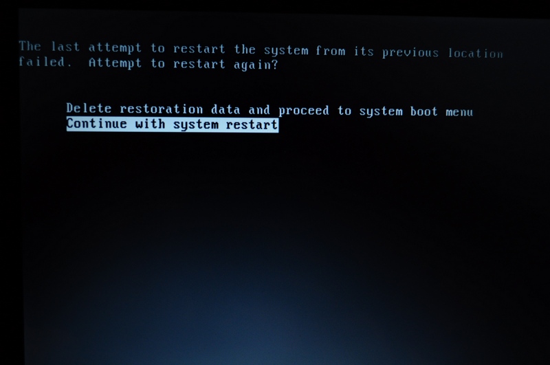

Zdravím
obracím se na Vás s následující prosbou, přišel jsem před chvílí domů, zapnu notebook (HP pavillion dv 6151) a najede mi následující okno. (viz.příloha)Předtím jsem nic nového neinstaloval,pouze běžné činnosti na počítači (ICQ, internet)....
zkoušel jsem nouzový režim, neúspěšně (hlasitě pípá rychle za sebou :) zkoušel jsem v biosu test disků, ale nikdy nedojede do konce,...Mám správné tušení že odešel harddisk? :/ dík za jakoukoli radu...
Ta první volba znamená "Odstranit obnovovací data a spustit systém". Co se stane, když ji použiješ?…

zdravím, vím co jednotlivé možnosti znamenají , ale nemám odvahu je zkusit..resp. druhá možnost ani…

no, tazko povedat. To tam HP ma v BIOSe test diskov? Jak je to presne nazvane? Skusil si to "delete…

je to harddisk self test...jak říkám nezkusil, chci vědět jestli to smaže i data :) ale to asi nikdo…

nie, data to nemaze (predpokladam ze sa jedna len o obnovu z hibernacie, vypol si to naposeldy norma…

jj... přesně tak předtím byl v režimu spánku...vypínám jen když vím že ho nebudu delší dobu používat…

Obnovovaci data znamenají v tomhle případě stav, v jakém se notebook nacházel před vypnutím (spuštěn…

Děkuji Vám velice moc...windowsy najely, a všechno zatím vypadá že jede jak má...nikdy předtím se mi…

Ale moze byt ze ten disk ma asi problem, zalohuj na externy disk alebo DVD-RW. Normalne to neni ze s…

Jo jo, to určitě budu, už jdu na to...docela mě to vylekalo...ale doufám že to zůstane jen jako prev… poslední

Ta první volba znamená "Odstranit obnovovací data a spustit systém". Co se stane, když ji použiješ? Obvykle tahle situace nastává, pokud je nějak poškozený soubor hiberfil.sys. A to může být i vadným harddiskem.
Obnovovaci data znamenají v tomhle případě stav, v jakém se notebook nacházel před vypnutím (spuštěné programy, rozpracované dokumenty). O tento stav přijdeš, ale o uložené věci na disku ne, pokud teda není disk poškozený. Systém pouze smaže soubor hiberfil.sys, nabootuje jako by byl počítač normálně vypnutý (ne uspaný) a vytvoří hiberfil.sys znovu. Toť vše.
Děkuji Vám velice moc...windowsy najely, a všechno zatím vypadá že jede jak má...nikdy předtím se mi to nestalo, tak mě to trochu zmátlo...no nic tak jsem ze sebe opět udělal idiota co neumí rozjet comp z režimu spánku (a to jsem ani nebyl na :beer: ) :-D no hlavně že data jsou v pohodě:-)...ještě jednou Dík,...
