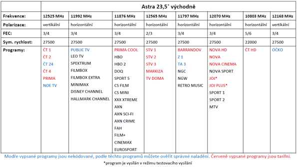

Tady je tabulka

Nova jede na ASTRA 1D 12070/27 500/ H
