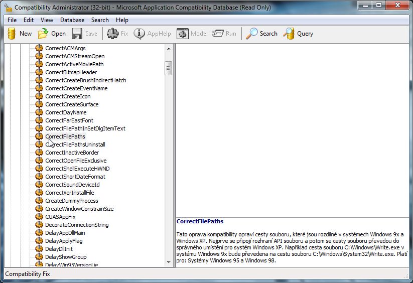

No nevím, w7 to dělá a nečiní mu to pražádný problémy (příklad- editace ini v program files jako admin, se vytvoří shim a ini letí do %appdata%\roaming - což program vůbec neví, myslí si, že je ini v prg. files)- takže systém nic nepřepisuje, nic nevyhledává, jen podvádí. Nevidím v tom problém, proč by něco podobného neuměl i program.
jeden shim za všechny:
![[3721-shim-jpg]](/file/view/3721-shim-jpg)
prostě to jde transparentním podváděním.
lebo program neni system a podvadzat sa neda ak po zmene bude D: nieco ine. Ked je nieco v D:\Programy a presunies to do C:\Programy a D: bude potom CDROM, tak kazdy pristup do D:\Programy musi ist na CDROM a musi skoncit chybou. Tam sa neda nic podvadzat.
