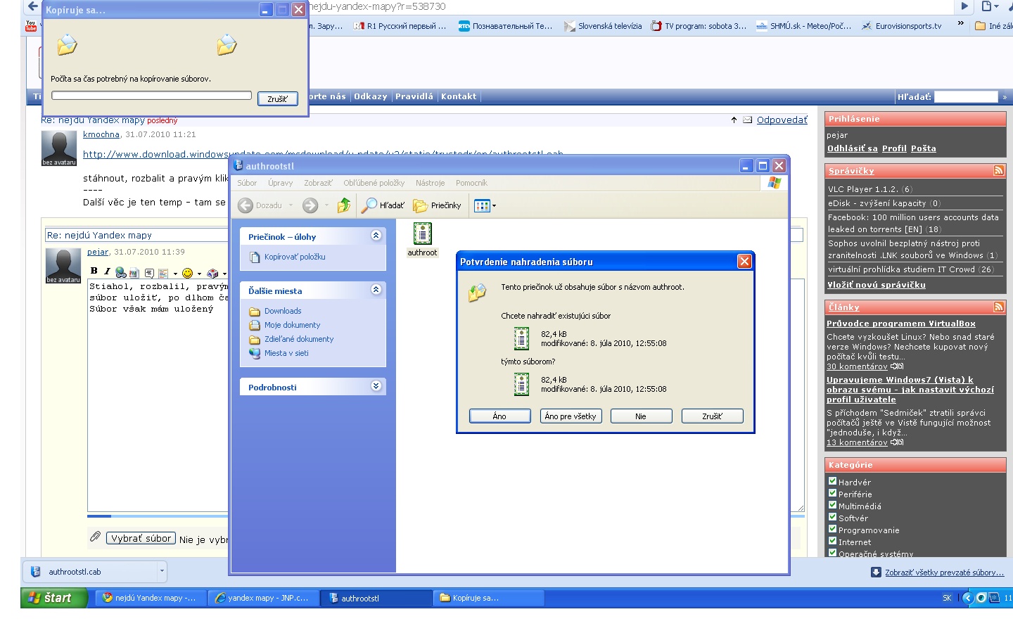

http://www.download.windowsupdate.com/msdownload/u pdate/v3/static/trustedr/en/authrootstl.cab stáh…
kmochna 31.07.2010 11:21
kmochna
Stiahol, rozbalil, pravým klikom odklikol možnosť extrahovať - začalo sa dlhé kopírovanie a zároveň…
pejar 31.07.2010 11:56
pejar
to má vybalit, než mrkneš. označit stl- úlohy priečinku- kopírovat soubor, přejít do libovolné složk…
kmochna 31.07.2010 12:21
kmochna
Keď som klikol pravým tlačidlom myšou, ponúkli sa mi možnosti kopírovať a extrahovať (možnosť nainšt…
pejar 31.07.2010 13:05

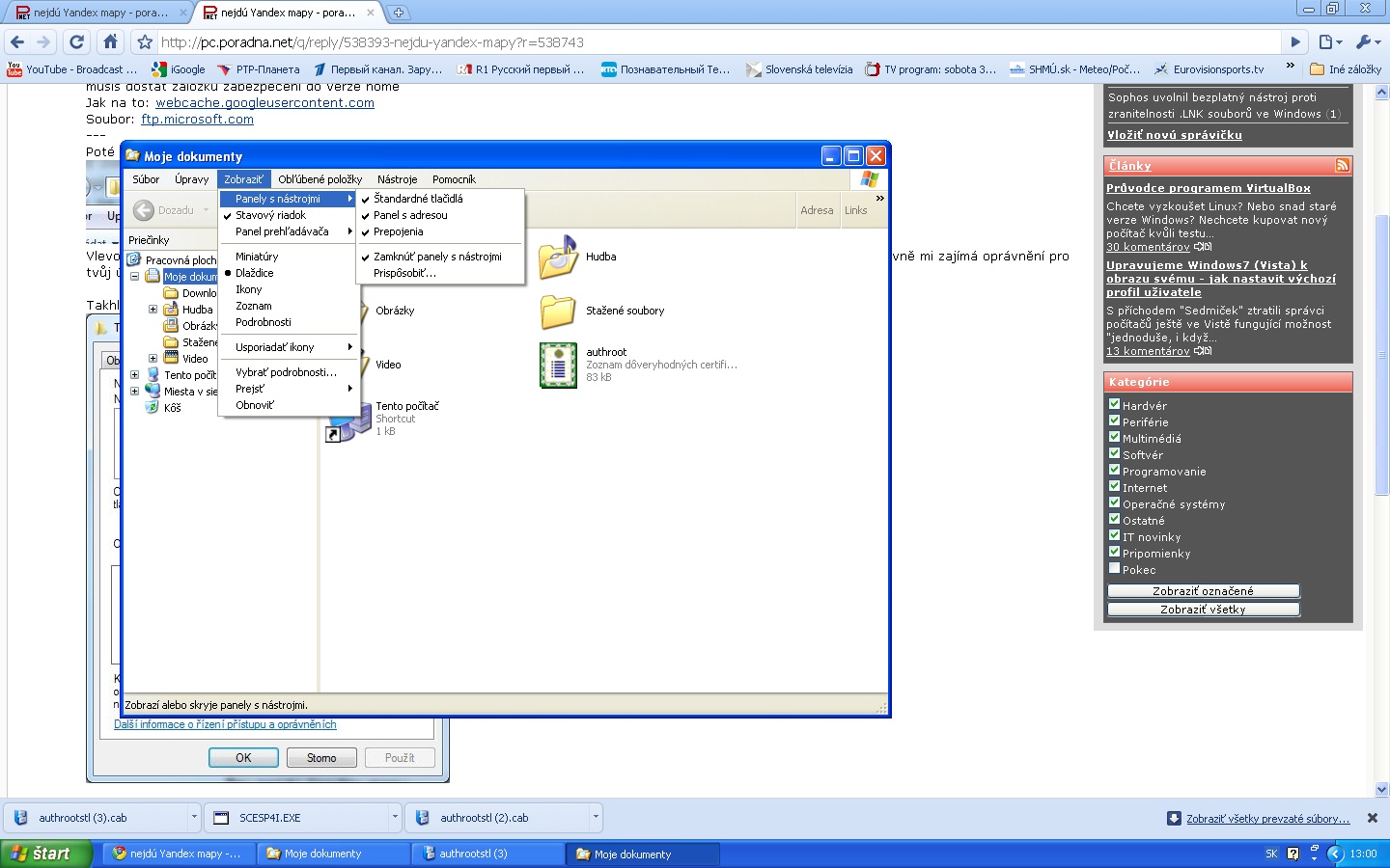

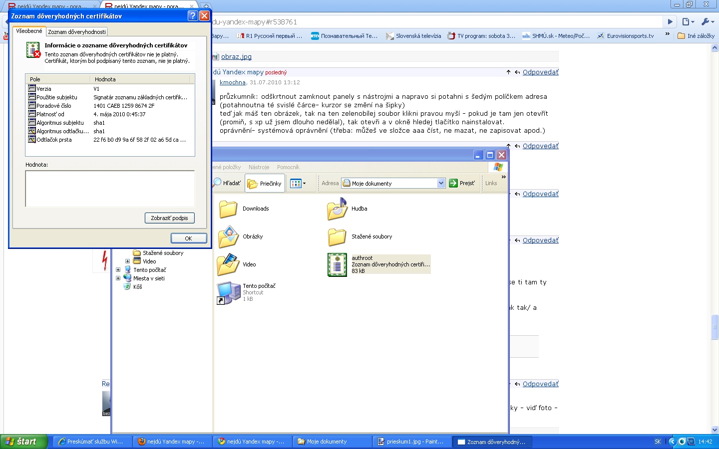

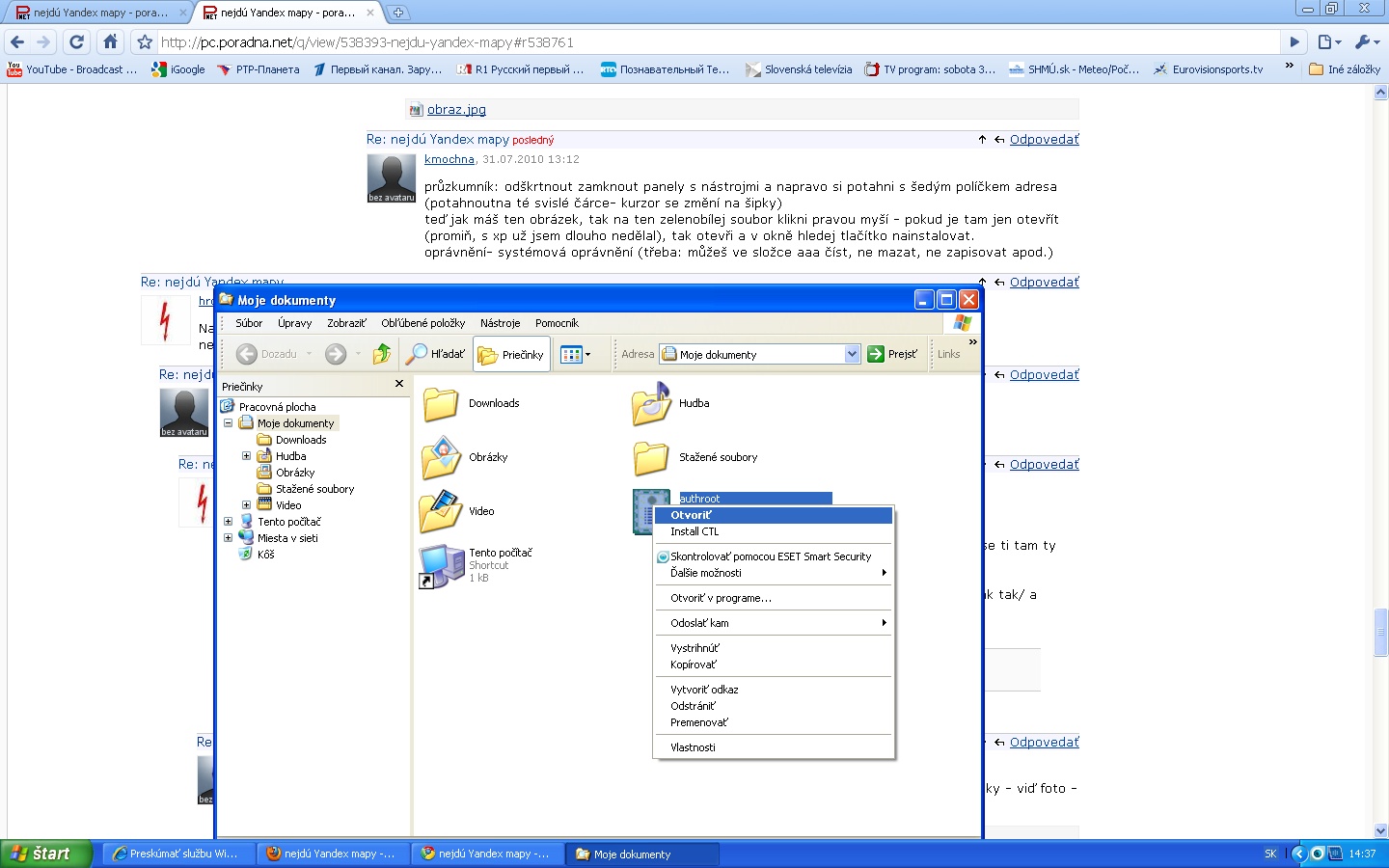

průzkumník: odškrtnout zamknout panely s nástrojmi a napravo si potahni s šedým políčkem adresa (pot…
kmochna 31.07.2010 13:12
kmochna
Po kliku pravou myšou sa zobrazilo - obr. prieskum1. Po kliku na otvoriť sa zobrazilo - obr. priesku…
pejar 31.07.2010 14:46
pejar

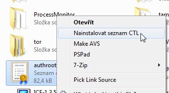

aha, ty to máš anglicky: obrázek prieskum1-jpg - install CTL (druhá položka) a začne se něco dít kon…
kmochna 31.07.2010 14:50
kmochna
import bol úspešný - akurát neviem čoho
pejar 31.07.2010 15:00
pejar
V pořádku- teď se vrať výš a zkontroluj ten temp. Taky zkus yandex.

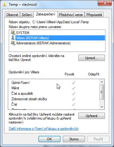

Súbor ftp.microsoft.com mám len stiahnutý, nie je spustený. V Temp - vlastnosti položku zabezpečenie…
pejar 31.07.2010 15:39
pejar
Musíš to nainstalovat tak, jak jsem ti psal návod (jsou tam dva odkazy - návod a soubor) http://pc.p…

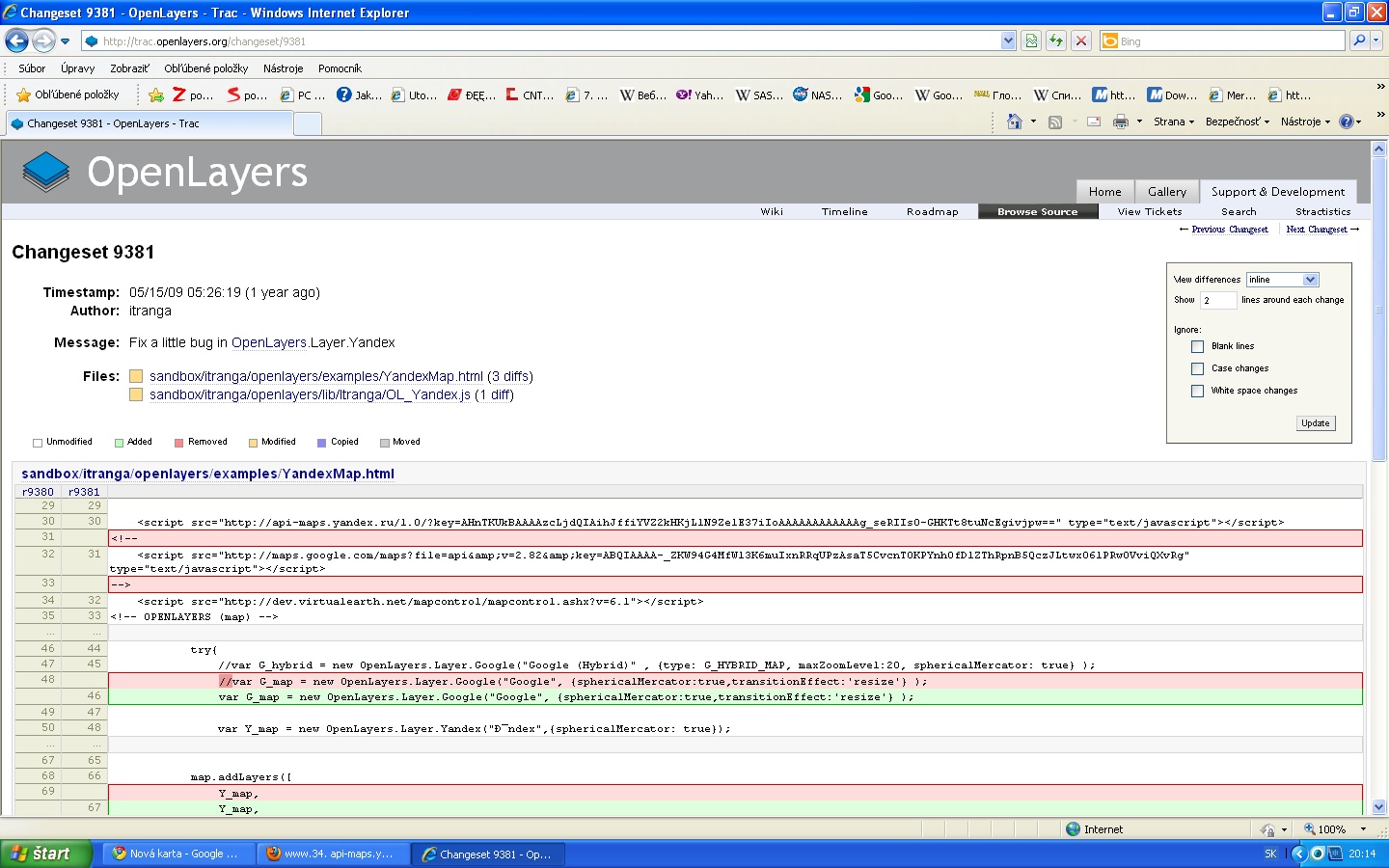

Načte se ti tento obrázek1 nebo obrázek1a ?
hrom99 30.07.2010 19:48
hrom99
Obrázek1 sa mi načítal, obrázek1a sa mi nenačítal - presmerovalo ma na stránku anonymizer.in....
pejar 30.07.2010 20:33
pejar
Ano, vpořádku,anonymizer.in jsem tam zadal, aby se vyloučilo blokování tvé IP na některým jejich ser…
hrom99 30.07.2010 21:22
hrom99
Java skript mám zapnutý. Mapa sa nezobrazila v Mozille ani pri zobrazení stránky bez stylu. Na spodn…
pejar 30.07.2010 23:33
pejar
Něco ti blokuje adresu(nebo její část): api-maps.yandex.ru,která je pro načtení rozhraní map potřeba…
hrom99 31.07.2010 00:30

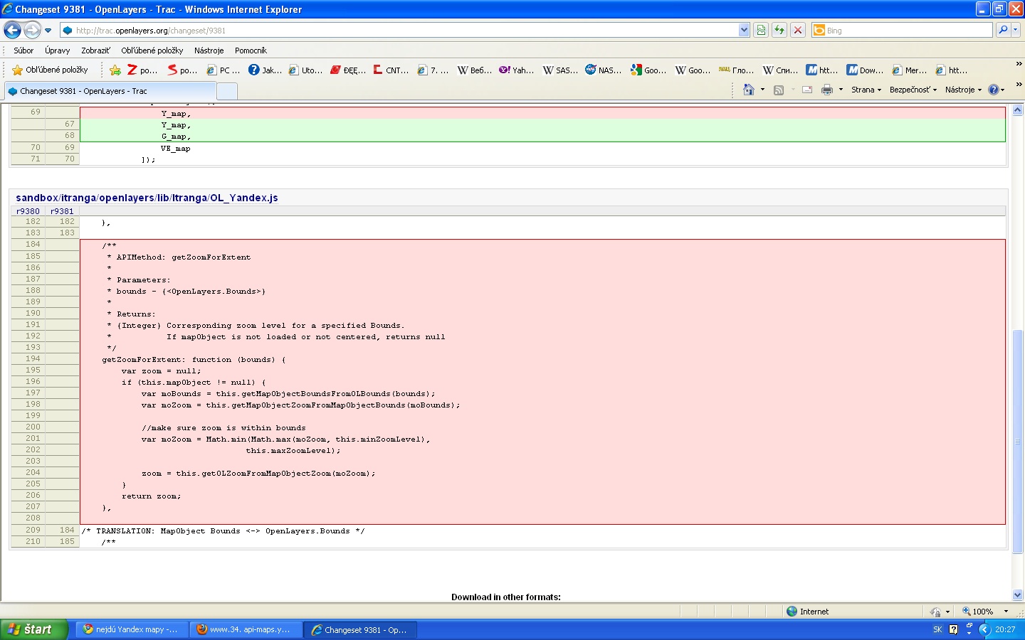

Skusil som otvoriť odkaz 34. api-maps.yandex.ru v ie8 cez Bing, po kliknutí na prvý odkaz sa zobrazi…
pejar 31.07.2010 20:44
pejar
To s yandexem nemá nic společnýho - kukni se na adresu, kterou si otevíral :-) Ještě mě napadlo: Zku…

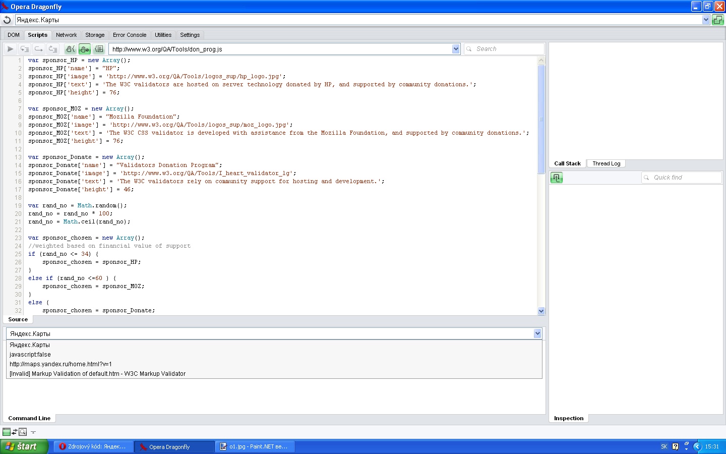

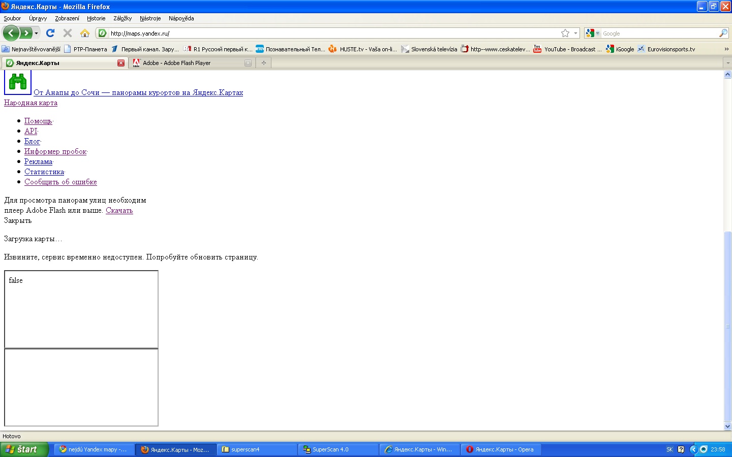

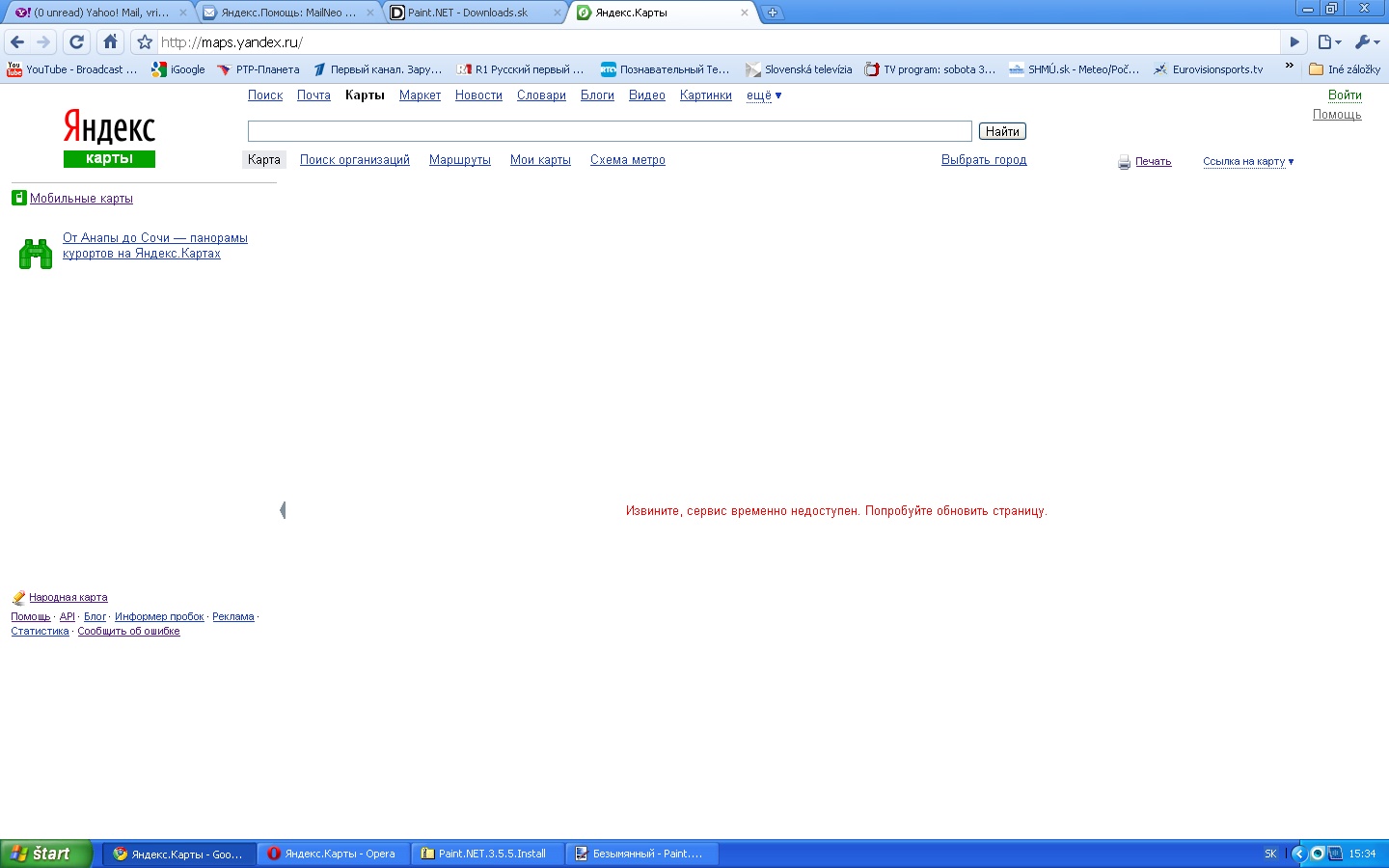

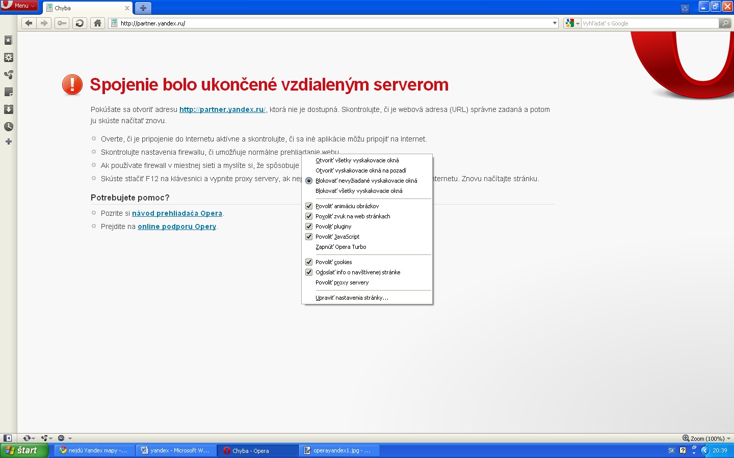

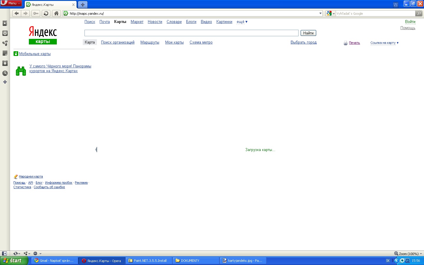

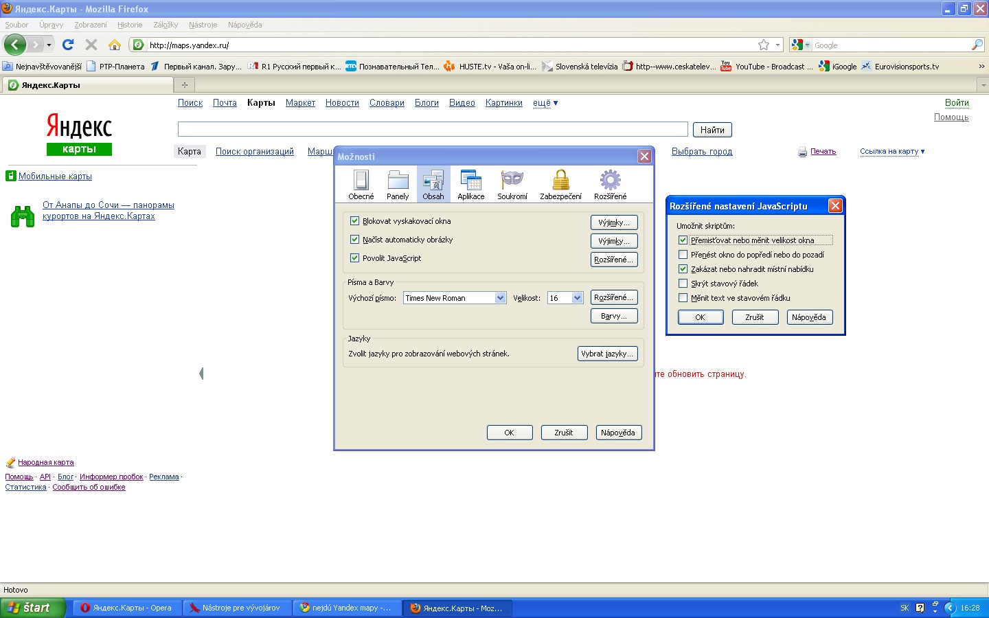

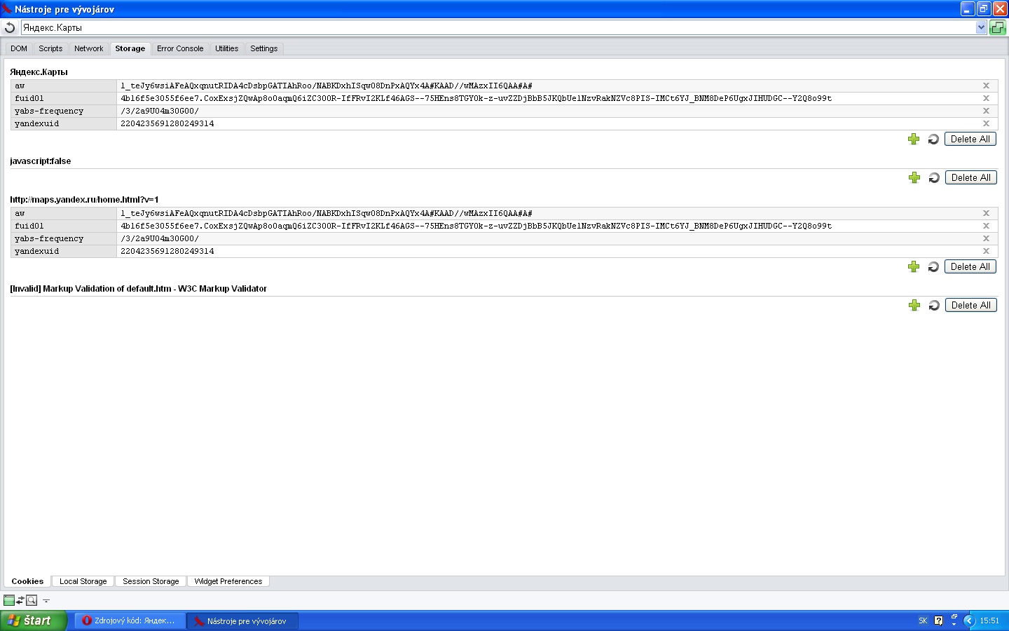

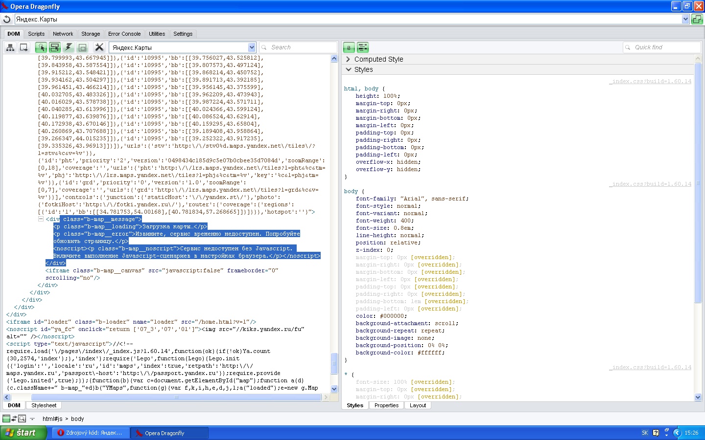

Zasielam ešte nejaké foto z Opery a FF. Dúfam, že java script mám nastavený dobre. Keď vo FF dám Nás…
pejar 01.08.2010 16:38
pejar
Jestli ti javascript funguje,jak má, si ověř tady. Pokud tam uvidíš nahoře zeleně napsaný "Javascrip… poslední
hrom99 01.08.2010 19:29

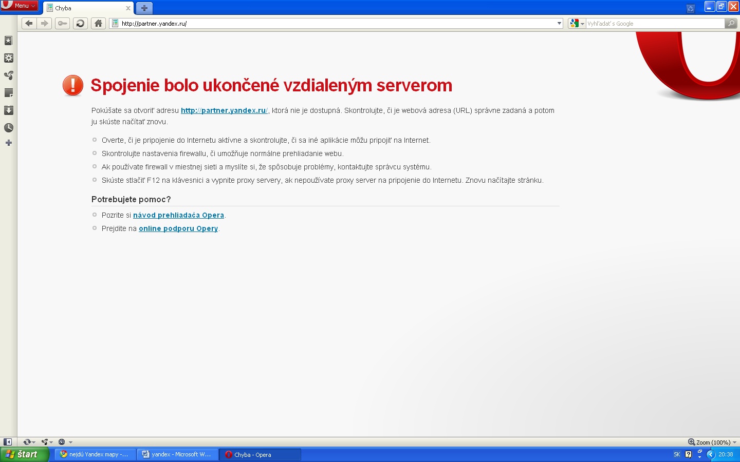

Spustenie núdzového režimu nepomohlo (začiarkol som safeboot a network). Yandex nemám zaradený v serveroch s obmedzeným prístupom. Resetovanie zóny internet (ani zníženie úrovne reštrikcií) nepomohlo. Firewall, antivir, antispyware - povypínal som všetko možné: ESET, Windows, prehliadače (Smart Screen) - stále nič.
Čo sa týka proxy serverov, na stránke partner.yandex.ru mi vyhodilo chybové hlásenie o ukončení spojenia vzdialeným serverom, pričom ako jednu z možností mi ponúkli cez F12 vypnúť proxy servery - no ja ich nemám vôbec zaškrtnuté (a ani sa táto položka nedá zaškrtnúť).

Stiahol, rozbalil, pravým klikom odklikol možnosť extrahovať - začalo sa dlhé kopírovanie a zároveň sa ma spýtalo, či chcem súbor uložiť, po dlhom čakaní som odklikol áno (no kopírovanie stále prebiehalo), po odkliknutí áno sa kopírovanie zrušilo. Stiahnutý súbor však mám uložený na disku.
Pri opakovanom pokuse mi vyhodilo - viz obr. Dúfam, že som to nainštaloval správne.
Mám XP Home.
to má vybalit, než mrkneš. označit stl- úlohy priečinku- kopírovat soubor, přejít do libovolné složky a vložit
Nic se s tím souborem neproklikává. Klikneš na něj pravým tlačítkem myši a vybereš nainstalovat seznam ctl. Měl by se ozvat průvodce importem certifikátu, popřípadě se to nainstaluje.
[3810-stl-jpg]
Teď ověření tempu.
musíš dostat záložku zabezpečení do verze home
Jak na to: webcache.googleusercontent.com
Soubor: ftp.microsoft.com
Poté si v průzkumníku do adresního řádku (spustíš si ho z menu zobrazit) napíšeš %TMP% a přejdeš.
[3809-temp-jpg]
Vlevo ve stromu (zobrazíš klikem na ikonu priečinky)dáš vlastnosti/ zabezpečení (té složky temp) a ofoť sem kartu se seznamem uživatelů a jejich oprávnění- hlavně mi zajímá oprávnění pro tvůj účet
Takhleb bych si to nějak představoval:
[3808-temp-permission-jpg]

Otvoril som prieskumník : štart - všetky programy - príslušenstvo - prieskumník, no nijako sa mi nedá spustiť adresný riadok (ani z menu zobraziť). Viz obraz.
Oprávnenia pre môj účet - XP mám oficiálne kúpený (ak to s tým súvisí).
Asi som blbec.
průzkumník: odškrtnout zamknout panely s nástrojmi a napravo si potahni s šedým políčkem adresa (potahnoutna té svislé čárce- kurzor se změní na šipky)
teď jak máš ten obrázek, tak na ten zelenobílej soubor klikni pravou myší - pokud je tam jen otevřít (promiň, s xp už jsem dlouho nedělal), tak otevři a v okně hledej tlačítko nainstalovat.
oprávnění- systémová oprávnění (třeba: můžeš ve složce aaa číst, ne mazat, ne zapisovat apod.)
http://pc.poradna.net/q/view/538393-nejdu-yandex-m apy?page=r538743#r538743 udělej si kafe a pomalu, krok za krokem postupuj. Neboj se po dokončení operací instalace zrestartovat PC
záležitost s certifikátem je úspěšně vyřešena

Pokud se ti načet první obrázek, kterej je přímo součástí map,které se ti údajně nezobrazují, tak nechápu, jakto, že se ti tam ty mapy nezobrazujou celý..,ale vylučuje se tím veškeré blokování jak z venku, tak zevnitř.
Zkus ve FIrefoxu vypnout na maps.yandex.ru styl stránky ve Firefoxu: Zobrazit-styl stránky-beze stylu/nebo nějak tak/ a zkontroluj si, jestli máš zapnutej javascript.
Bez něho se mi to osobně nenačte a hodí to chybu:
Сервис недоступен без Javascript. Включите выполнение Javascript-сценариев в настройках браузера.
Takže problém bude někde tady v tom..
Něco ti blokuje adresu(nebo její část): api-maps.yandex.ru,která je pro načtení rozhraní map potřeba a je schovaná v nějakým javascriptovým kódu.
Její IP je 93.158.134.106
-vzhledem k tomu, že se to týká všech prohlížečů ve tvým PC, tak ti to blokuje zcela určitě buď:
firewal,antivir nebo antispyware - projeď si logy a nastavení - je to na 99,9% jistý.
Osobně bych si tipnul, že používáš Spyboot&SD a jeho imunizační databázi a že to SD z nějakého důvodu blokuje v souboru HOSTS (SYSTEM32/DRIVERS/ETC)
Takže čo mám robiť? Čo sú logy, ako ich prechádzať, nastavovať? Ako to odblokovať z HOSTS? Na tú adresu sa ozaj nedostanem, hlásenie v Chrome:
Táto webová stránka nie je k dispozícii.
Webové stránky na adrese api-maps.yandex.ru môžu byť dočasne nedostupné alebo sa mohli natrvalo premiestniť na novú webovú adresu.
Ďalšie informácie o tejto chybe
Pôvodná správa o chybe je uvedená nižšie
Chyba 101 (net::ERR_CONNECTION_RESET): Neznáma chyba.
Hlásenie v Opere:
Spojenie bolo ukončené vzdialeným serverom
Pokúšate sa otvoriť adresu api-maps.yandex.ru, ktorá nie je dostupná. Skontrolujte, či je webová adresa (URL) správne zadaná a potom ju skúste načítať znovu.
Overte, či je pripojenie do Internetu aktívne a skontrolujte, či sa iné aplikácie môžu pripojiť na Internet.
Skontrolujte nastavenia firewallu, či umožňuje normálne prehliadanie webu.
Ak používate firewall v miestnej sieti a myslíte si, že spôsobuje problémy, kontaktujte správcu systému.
Skúste stlačiť F12 na klávesnici a vypnite proxy servery, ak nepoužívate proxy server na pripojenie do Internetu. Znovu načítajte stránku.
Potrebujete pomoc?
Pozrite si návod prehliadača Opera.
Prejdite na online podporu Opery.
Ta adresa hází normálně chybu 404 - Not Found, ale u scriptů, kterén jsou pod ní uložené, by neměla.
Zkus, jestli se ti načte první odkaz se scriptem (34. api-maps.yandex.ru) po vyhledání Googlem

V Googli som vyhľadal 34. api-maps.yandex.ru, po odkliknutí prvého odkazu mi vyhodilo chybové hlásenie:
Webové stránky na adrese http://api-maps.yandex.ru/1.0/index.xml?key=ANpUFE kBAAAAf7jmJwMAHGZHrcKNDsbEqEVjEUtCmufxQMwAAAAAAAAA AAAvVrubVT4btztbduoIgTLAeFILaQ== môžu byť dočasne nedostupné alebo sa mohli natrvalo premiestniť na novú webovú adresu.
začínám podezřívat oprávnění pro temp, bo:
kam se rozbalují archivy?
kam rozbaluje w update certifikát z cabky? (maličký soubor, neměřitelné rozbalování)
kam si prohlížeče cpou svoje pytlovinky (dns cache, svůj "stack" apod.)?
Uvidíme, jak se to vyvine.
