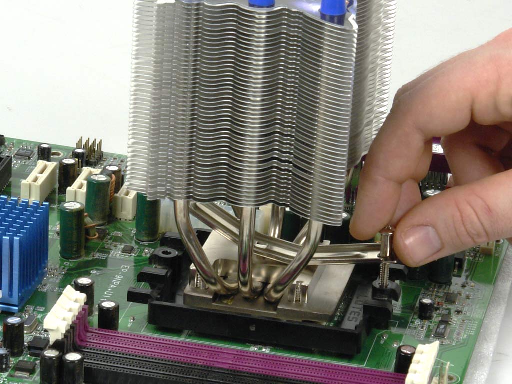

obrazek
xtuta 05.08.2010 19:04
xtuta
To je s tebou těžký, když ani nevíš, kde máš hledat procesor. Dej to někomu zkušenějšímu.
Prasak 05.08.2010 19:09
Prasak
nebo jinak Wenco,proklikej si ty obrazky vsechny,at to pochopis.. http://www.zive.cz/default.aspx?te… poslední
xtuta 05.08.2010 19:19
xtuta
Najvacsia vrtula na doske, pod nou je chladic (snad vies ako vyzera chladic nie...ak nie ma mriezky)…
