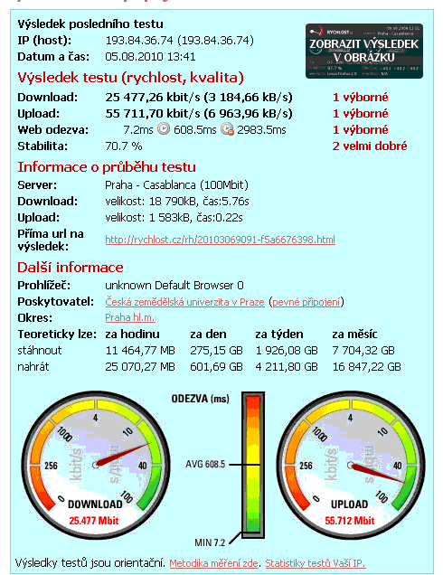

tak jsem provedl test rychlosti, kolik si můžu dovolit nastavit ten upload? [http://pc.poradna.net/f…

nechal jsem to na 50ti připojeních a 100kB/s uploadu, občas ten net vypadne, ale dá se nějaké to sti…
