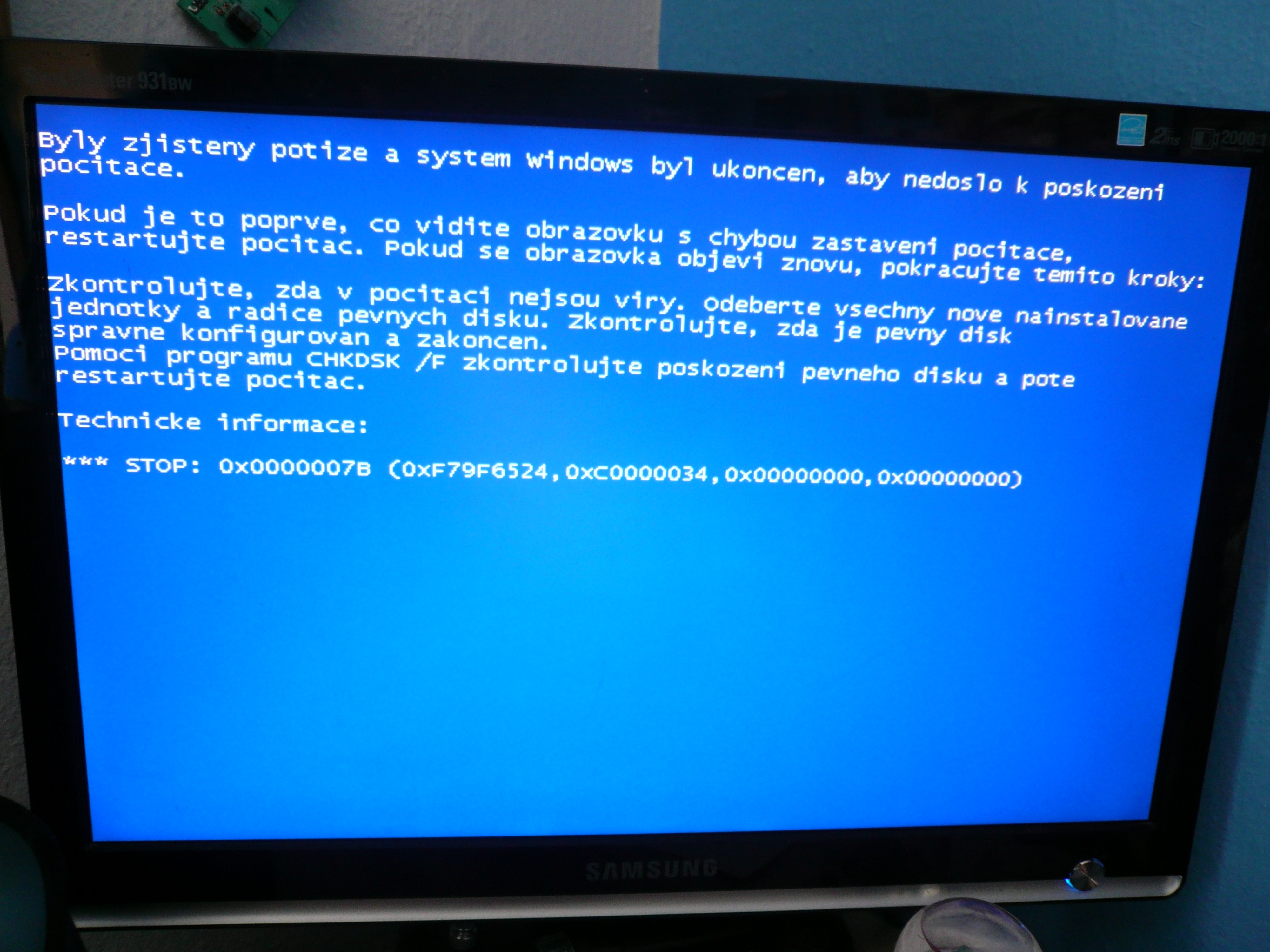

Nelze zapnout PC.
Když zapnu PC, tak mě nabíhá WINDOWS XP a z ničeho nic se ukáže modrá obrazovka s bílým písmem. (viz. příloha). Dále PC nejde. Zkoušel sem i reinstalaci, která nepomohla. Jedná se o HDD MAXTOR 200GB. Celý PC je cca starý 2,5 roku.
Dříve šel PC v naprostém pořádku. Stalo se toto z ničeho nic bez žádných varování a nějakých náznaků. Zkoušel sem MEMTEST RAMek a ten mi ukázal že jsou v naprostém pořádku.

Pak to co to píše je v příloze, tedy pokud sis nevšiml... vše nepotřebné jsem odpojil už dávno.

P.S. 0x0000007B je ak sa nemylim INACCESSIBLE_BOOT_DEVICE takze je to bud SATA disk (a nie PATA) a mas blbo prepnute v BIOSe SATA mode, alebo ak je to PATA disk tak ho mas mozno v externom radici dosky a potrebujes k nemu ovladac na diskete. Alebo mas nahovno kabel alebo jumprovanie disku apod. Napis jak presne je zapojeny (ktore konektory dosky, jake kabely, jak jumpre) disk a CDROM.

Vseobecne je ta chyba 0x0000007b spojena jedine s tym ze sa Win nevie dostat na disk, a to je problem jedine toho jak to je zapojene a pripadne jake ovladace sa musia dat Windowsom pri instalacii (po zmacknuti F6) na diskete, ak je ten PATA radic na doske nestandardny (ktory Win nepozna). Windows instalovat ako novu instalaciu vcetne formatovania, nie opravnu instalaciu ani nic podobne.
