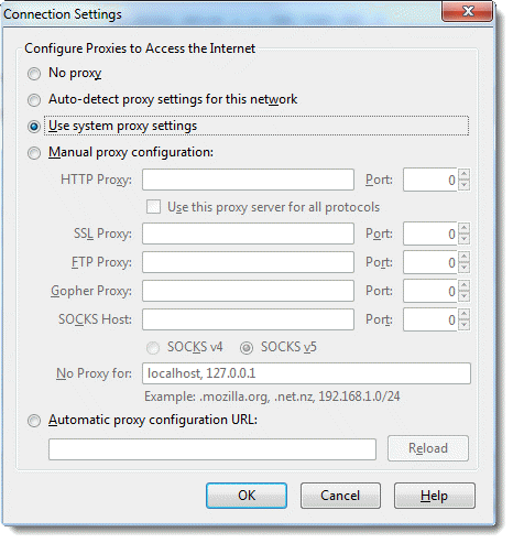

to bude sice blba otazka ale kde je ten proxy server?:D...P.S. skusim i ten No32 trial verzi

http://support.mozilla.com/cs/kb/Nastaven%C3%AD+Fi refoxu+-+sekce+Roz%C5%A1%C3%AD%C5%99en%C3%A9 Jest…

Tak vypada to ze to nebude tim...napiste mi tu pls ten navod na ten proxy server a co tam mam dat :D

Vždyť už jsem ho dal, stačilo kliknout na to podtržené. Kdybys raději odinstalovat tu věc od Esetu,…

Tak jsem to skusil a porad nic...ale pobavilo me ze na jedne strance napsalo ze pouzivam zastaraly p…

ve firefoxu se podívej do nastavení připojení, co je tam nastaveno za proxy. to kdyžtak porovnej s windows (nastavení pro ie).
