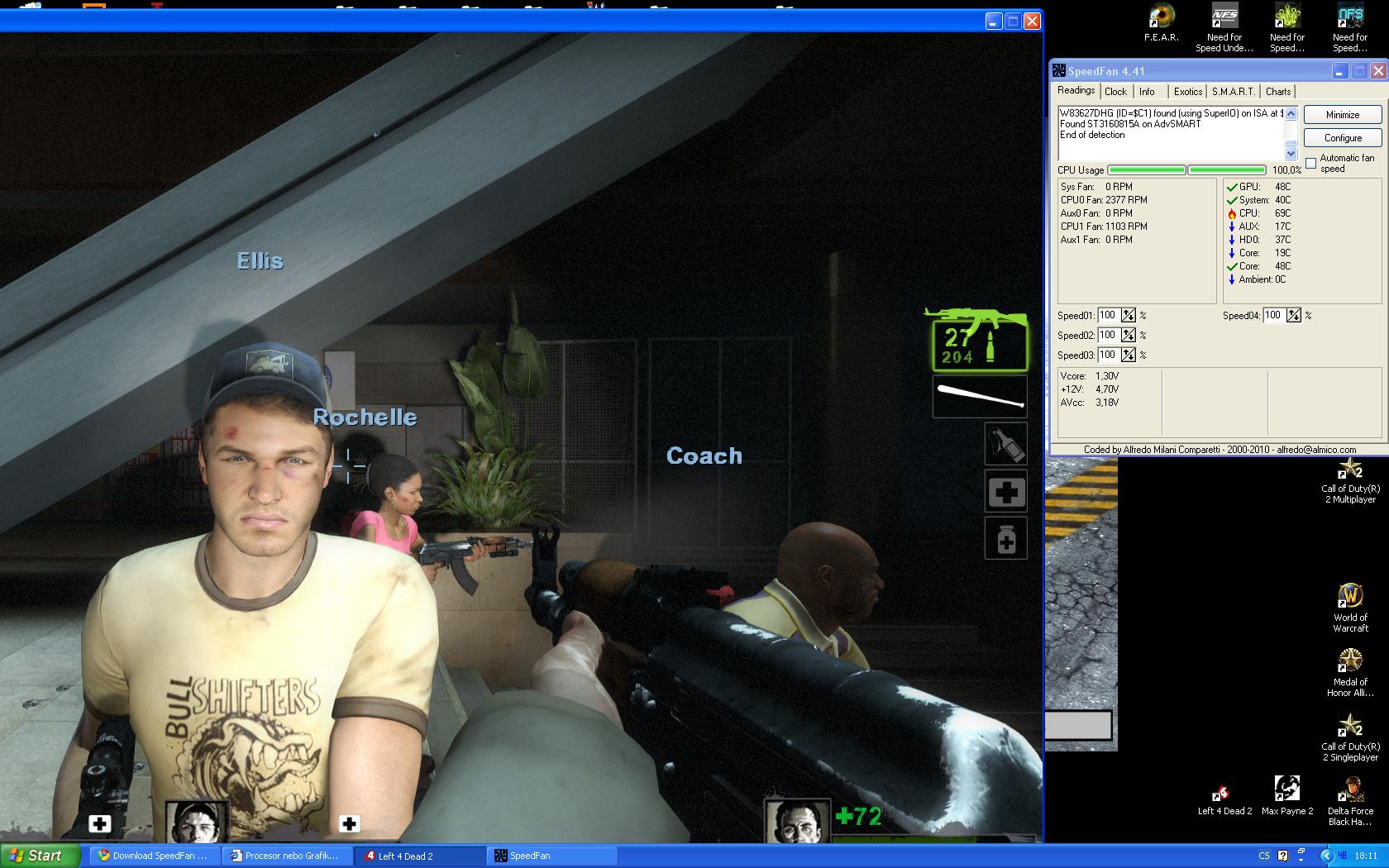

No tak tady mate screen promo z hrani a vedle SpeedFan tak posudte Jo a ten chladic tam nedrz muzu…
Namer123 14.08.2010 18:14
Namer123
tak je to jasný CPU:69°C tohle není normální, máš tam blbě ten chladič
Nigfire 14.08.2010 18:26
Nigfire
Ne je tam danej naprosto narmalne podle obrazku i podle videa ! ale chladic nepokrejva celej proceso…
Namer123 14.08.2010 18:29
Namer123
mno mě je celkem fuk jak "normálně" tam je, každopádně ti nechladí jak má Edit: pokud se nejedná o v…
Nigfire 14.08.2010 18:35
Nigfire
Tak je asi vadnej pak vam poslu naky fotky jak je tam posazenej ......
Namer123 14.08.2010 18:57
Namer123
není "vadnej" - je špatně nasazený, nebo není pro daný procesor určený.
