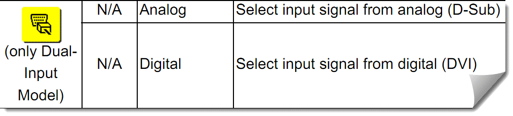

RTFM. U dual-input modelu monitoru se vstup předvolí v menu.
(str. 12 anglického manuálu)
![[http://pc.poradna.net/file/view/3895-rtfm-png]](/file/view/3895-rtfm-png)
To jsem udělal, ale po vypnutí se to znovu nahodí na analog :((((
