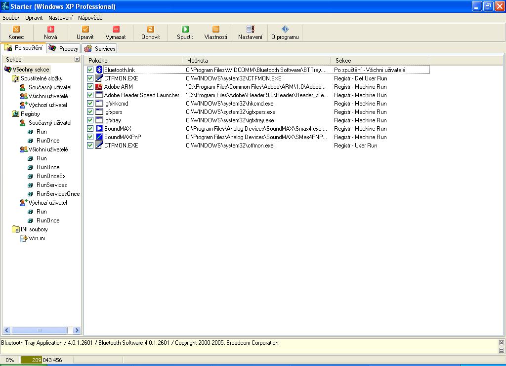

tak stihl jsem ten starter, jen nevim co si o těch programech po spuštění myslet .. přikládám pro il…

Odznač ty Adobe věcičky.

jako že to zpomaluje adobe reader? víc mě spíš znervózňuje ten ctfmon.exe

To ne, ale je to zbytěčné.

ctfmon neřeš, to je tuším ten panel jazyků. kterási z těch adobích kravin je další zbytečný updater,…

no je jich tam hodně, a já hlavně nevím který tam mají být a který ne =/

pod seznamem procesů ti přece starter ukazuje krátký popis. věci od ms můžeš většinou ignorovat, i k…

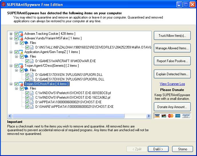

tak ten superspyware mě teda našel nějaký adware a trojany atd., jen nevím jestli tak ty soubory jen…

svchost snad vidíš že vede do system32 a je od ms, tak proč ho chceš dávat do karantény? prefetch je…

no jasný... ty trojany to mě napsal ten spybot že svchost.exe je trojan, a ukázal je právě že ve slo…

Co je Svchost.exe: Soubor Svchost.exe se nachází ve složce %SystemRoot%\System32. Při spuštění zkont…
kropf09 28.08.2010 23:38
kropf09
svchost.exe kdesi v appdata? že se ptám kde to bereš - samý crack. jestli chceš vyloučit zda to není…

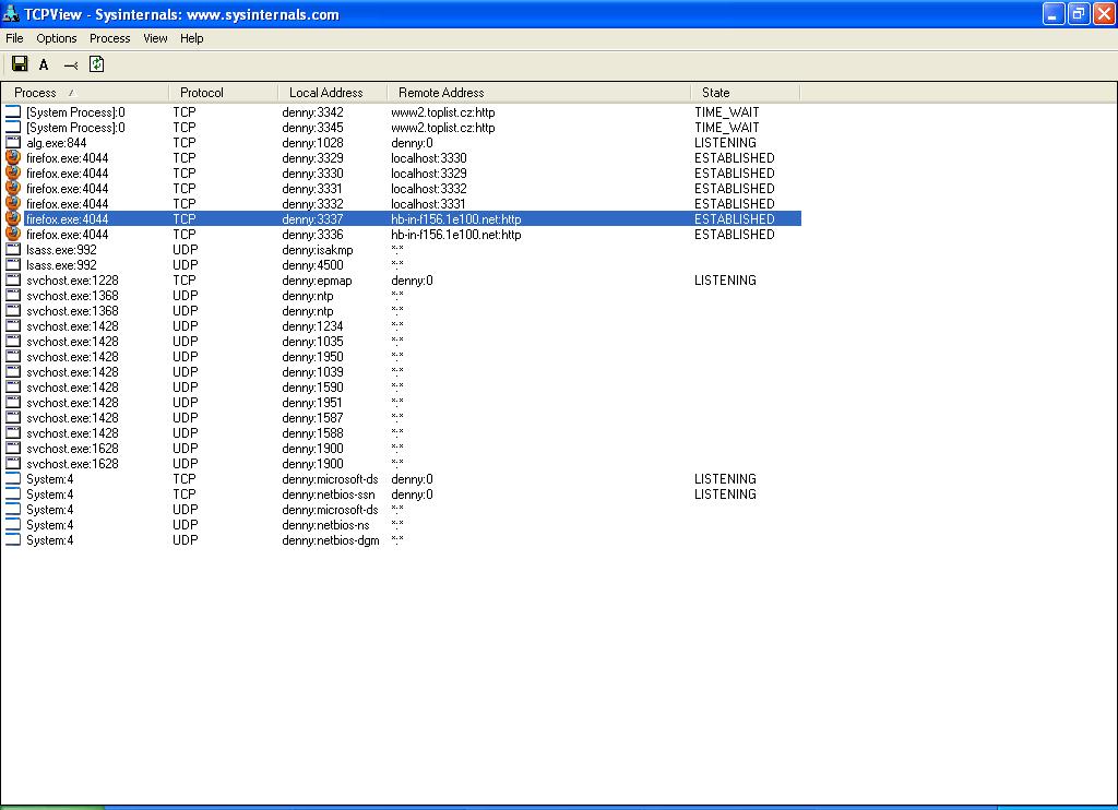

jojo, ty kodeky jsou v pohodě. přes to tcpview jsem jsem to hodně dlouho sledoval, co se jak hejbe.…

time_wait by tě myslím znepokojovat nemuselo, ale tento server stejně většinou blokuju přes hosts. (…

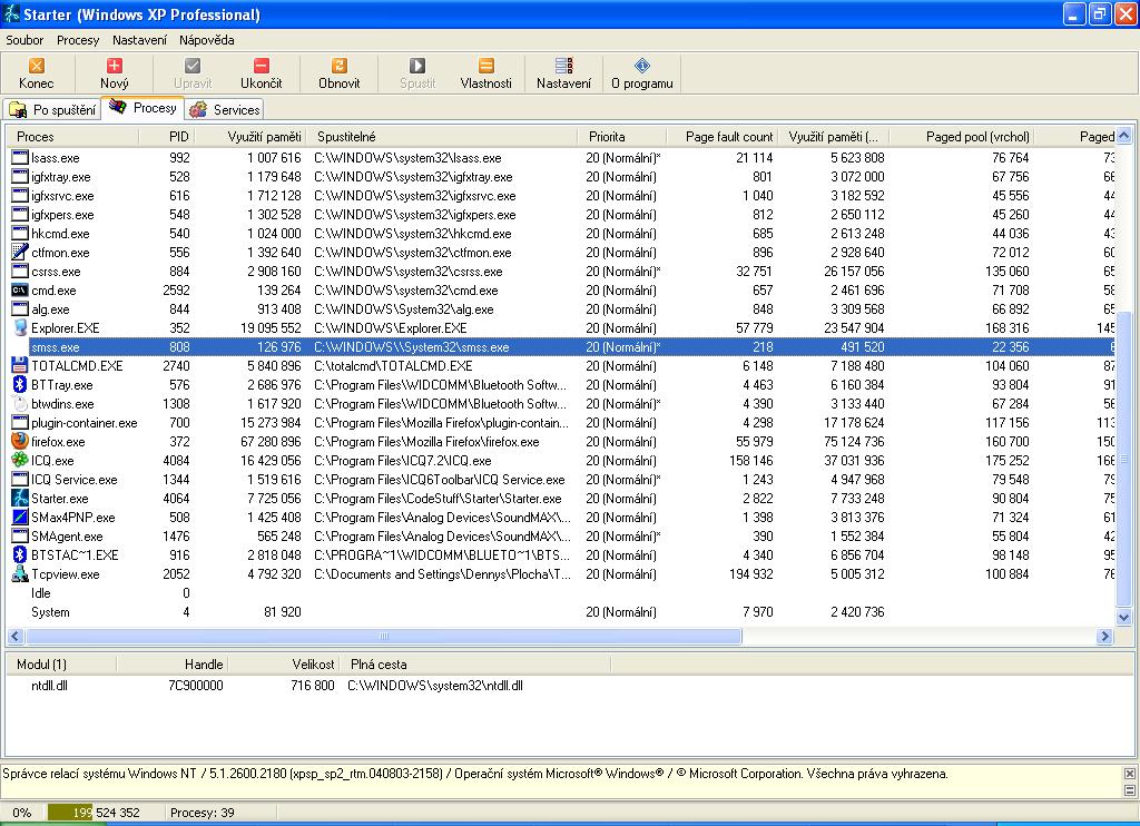

postuju ještě screen z toho starteru, z procesů.. nezdá se mi ta adresa smss.exe , jak tam je ....\w…

Co je soubor smss.exe: Soubor smss.exe je lokalizován ve C:\Windows\System32 je to legální soubor f…

wdfmgr.exe umwdf: pokud se neobtěžuješ používat windowsí nechutnost win media player, můžeš službu s…

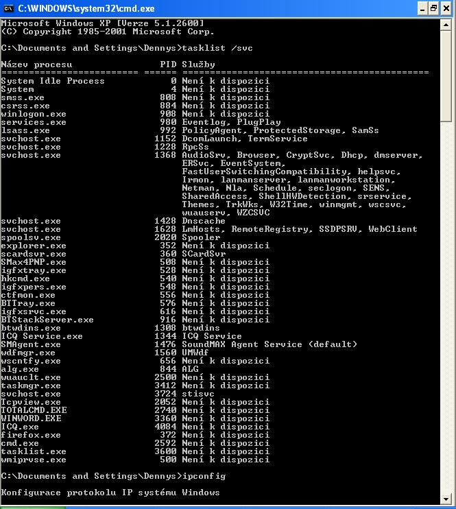

jo a ještě tady je ten tasklist, moc z toho asi nevyčaruju

jinak mi ten seznam připadá neškodný. co se skrývá za jednotlivými svchost.exe jde vypsat v příkazovém řádku (cmd.exe):
tasklist /svc
pokud by se ti někdy spouštěly procesy svchost.exe odjinud než se system32 (uvidíš ve starteru, process exploreru), pak je znič-odinstaluj-odviruj.

pak jsem teď ale zahlédl proces přes ten tcpview
[System Process]:0 TCP denny:1033 milunka:netbios-ssn TIME_WAIT
jen nevím co může znamenat, jelikož to "milunka" je PC u nás doma na LAN, z kterého jsem kopíroval v pátek večer obsah svého starého HDD. víceméně od té doby je to takový jaký to je...
windows si samy trvale prochází síť okolních pc (služba browser). udržují tak seznam názvů okolních pc, dále zjišťují sdílené tiskárny a síťové jednotky. ten port 1033 na počitadlo milunka přes netbios je podle mě ok.
