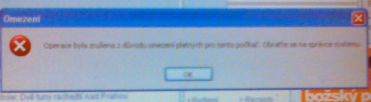

po instalaci "nějakého prográmku" (nikoli mnou) se "nakopl" Internet explorer (a taky Outlook express), IE při pokusu pustit "nástroje-možnosti" zahlásí jen:
Operace byla zrušena z důvodu omezení platných pro tento počítač. Obraťte se na správce systému. (viz přiložený obrázek)

Nevíte někdo, co s tím? zřejmě něco s politikama, ale jak to najít?

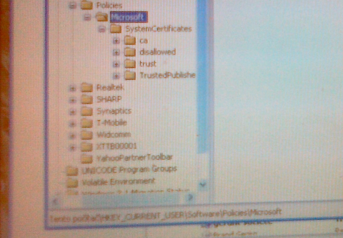

zrušení omezení změn nastavení internetu:
hlavně se podívej, kde v registry jsi:
hkcu - aktuální uživatel
policies - restrikce, zákazy, omezení
Internet Explorer\Control Panel - sekce věnovaná tvému omezení.
tahle sekce ta vůbec není !!! - možná je to tím?
mám jí tam z "podobného počítače" naimportovat? - abych to ještě víc nero.....

Pokud není tak neimportuj, páč ta hodnota je ten zákaz- podívej se do stejného klíče, ale v hklm (local machine= pro všechny)

ještě (krásný!
) obrázek...
proč "nevyfotíš" okno alt+printscreen?
dá se uložit libovolným editorem obrázků co máš na pc -> printscreeny zásadně jako .png formát.

policies jsem koukal, všechno je "nedefinováno".
