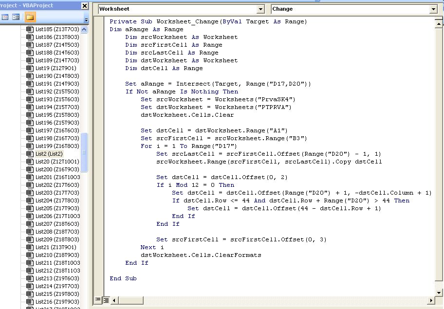

Toto vlákno som nejako prehliadol, takže ak je to ešte aktuálne, tak daj vedieť a napíšem ti aj to druhé makro. Prvé makro by mohlo vyzerať takto:
Ďakujem za návrh riešenia.
Makro som vložil do listu 2 do Worksheet s Change ako je to v attachmente. Žial do listu "PTPRVA" sa nič neprenieslo. Neviem kde som urobil chybu, nedokážem to analyzovať.

Aspoň sa to makro spustilo, t.j. vymazal sa celý obsah listu PTPRVA? Môžeš si do kódu umiestniť bod prerušenia pomocou klávesy F9 a potom makro krokovať pomocou klávesy F8. Tak uvidíš, že čo sa vlastne vykonáva.
Aby sa makro vykonalo pri aktivovaní listu a počet riadkov a stĺpcov sa určoval automaticky, tak by to mohlo vyzerať takto:
