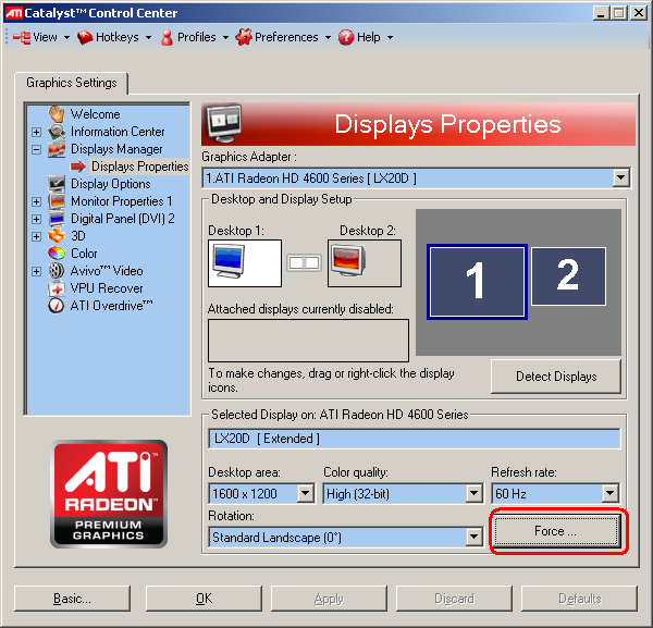

Ještě mu to zkus "natvrdo" vnutit: [3964-vgaforce-png] Force, roletka "Refresh rate".

Jo tak tohle uz jsem zkousel ,kdyz jsem ji tam mel poprvy. V te roletce byla zas jen jedna moznost a…
