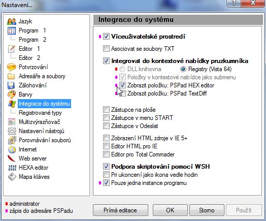

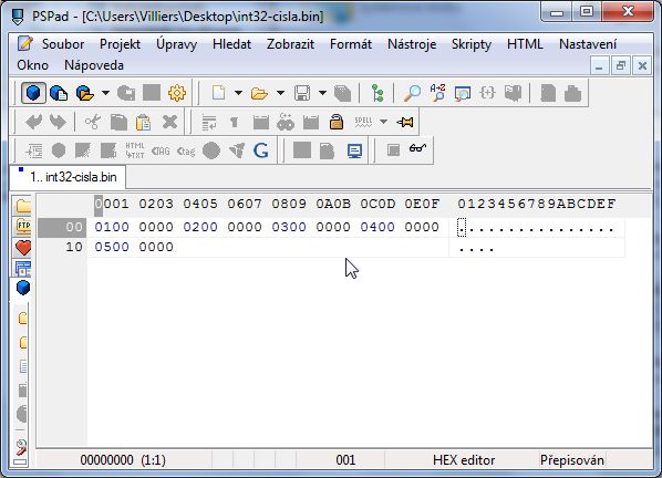

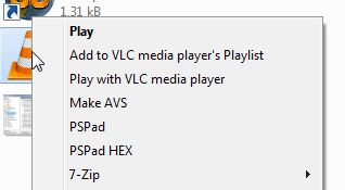

Omlouvám se, že vytahuju kostlivce, ale hledal jsem tenhle prográmek a našel jsem jeho nástupce (jed…
Tomix 29.05.2011 14:48
Tomix
dík za exhumaci po 5 letech, informací o funkčních hexeditorech není nikdy dost. (předpokládám že js…
lední brtník 29.05.2011 15:22
opravuji - hexedit má 700kB, připletla se mi tam z jiného pramene verze 3.2 ta má 600kB. PSPad jsem…
Tomix 29.05.2011 16:06
Tomix
[6014-pspad-hex-handler-jpg] = [6016-bin-shell-jpg] = [6015-pspad-jpg]
kmochna 29.05.2011 16:16
kmochna
Dík už to tam mám, asi jsem předtím nedal "použít". Ale nemá kalkulačku. "Výpočet výrazu" nezvládá j…
Tomix 29.05.2011 17:07
