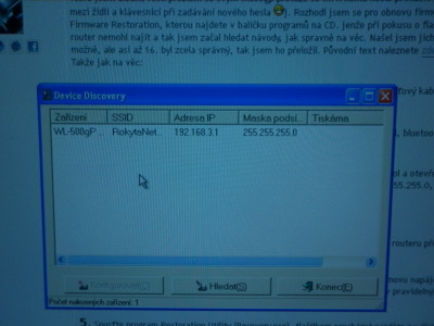

IP 192.168.1.2
mask 255.255.255.0
DNS 192.168.1.1
a nejde připojit v prohližeči na 192.168.1.1
Děkují.
a preco je na tom obrazku 192.168.3.1 ? To neni v tvojej podsieti ked si na 192.168.1.x s maskou 255.255.255.0. Daj si PC na 192.168.3.2

Na obrazkoch stoji ze router je na 192.168.3.1 tak preco ho hladas na 192.168.1.1 ?

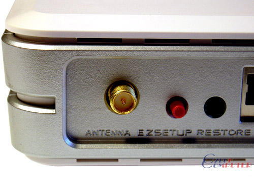

A reset dělam podle toho navodu
koppel.cz
jen že ta led kontrolka blika neustale nonstop. Dokud ji nevypnu. A po dalšim zapnuti žadna změna.

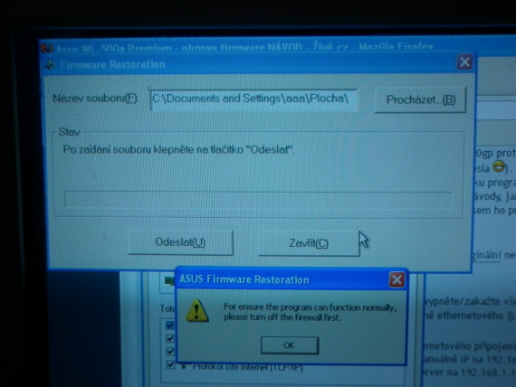

A ta flashovacia utilita ti pisala ze mas pre to flashovanie vypnut firewall (ovl.panely - windows firewall a tam si ho pred flashovanim vypnes a po flashovani zapnes). Vypol si?
P.S. a plus na tej fotjke nejak nevidim ze si tam vybral nejaky subor s firmware, mas tam nastavene len plocha\ a nevidno ze by tam bol nejaky subor. Musis mat subor s firmware (z webu vyrobcu routera)
Všechno jsem dělal spravně až na ten windows firewall.
Už se to povedlo. Diky moc.
