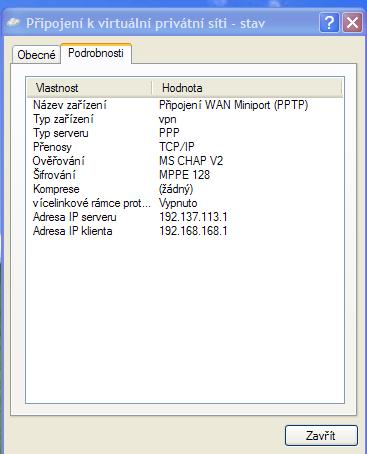

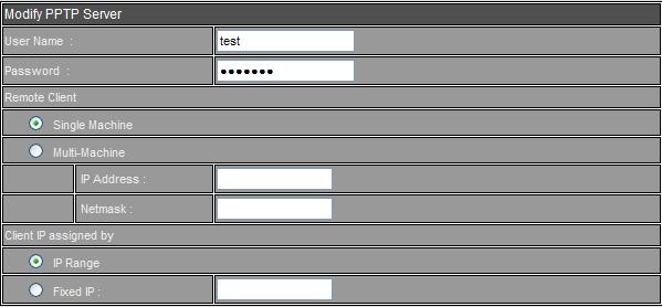

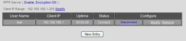

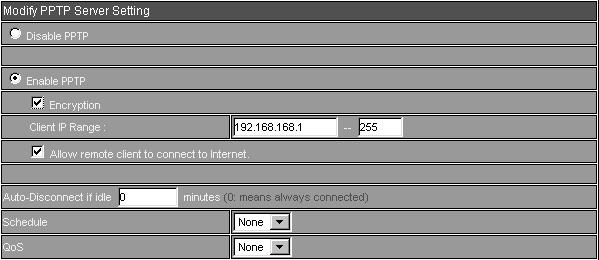

1. aktivuji VPN
2. přístup klienta
3. připojím se ze vzdáleného pc se subnetem 192.168.1.0
4. stav připojení k virtual.síti
adresa klienta 192.168.168.1-255 je default po aktivování PPTP
a tady končím

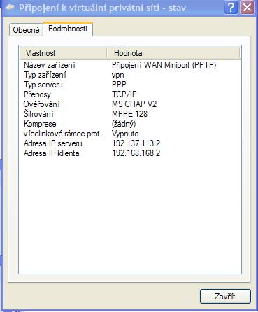

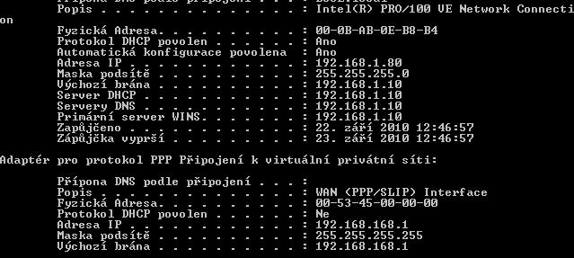

5.ted jsem se připojil znovu
6. výpis netstat
v "Connection Log" v routeru je tento záznam : local IP address 192.137.113.2
