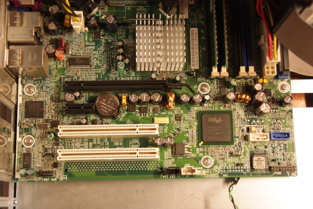

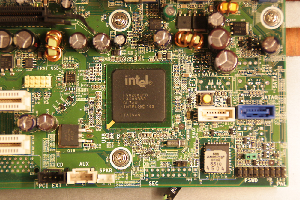

Získal jsem MB z HP Compaq dx6100 Microtower PC a chci jej nacpat do jiné skříně. Problém je v tom, že nejde na webu nikde dohledat, jak zapojit všechny konektory na Front Panel blok (viz obrázky vpravo dole).
Prolezl jsem dokumentaci na h20000.www2.hp.com, ale HP zarytě mlčí a na MB není žádný nápovědný popisek. Sice jsem něco na webu našel, ale přesně na tuto desku ne. Liší se HP v zapojení tohoto konektoru hodně?
Netušíte někdo jak to postrkat (zejména PWR switch, HDD LED, Reset)

Neni na tej doske napisany nejaky vyrobca+typ? Popisky tam su, napr. PB bude zrejme power button, a… nový

Neni na tej doske napisany nejaky vyrobca+typ? Výrobce je HP, s typem je trochu problém. Až po dlouh… nový

to vypada ze suhlasi (u speakera ma chybat jeden pin a to sedi) P.S> buttony a LED mozes skusat skus… nový

PB na plošňáku bude asi power button - nad tím bude zřejmě reset a na pravém kraji budou diody hdd a… nový

Tak po půldni googlení jsem na to asi přišel. V tomhle PDFku bizsupport1.austin.hp.com jsem konečně… poslední

Popisky tam su, napr. PB bude zrejme power button, akurat nikto nevie ci na sirku alebo na vysku :) Vpodstate nic viac jak PB nepotrebujes, pripadne este LED tie su na konci tiez nikto nevie ci na dlzku alebo na sirku (vsetky 3 veci sa daju zistit skusmo, riziko problemu sposobeneho skusanim je minimalne, vpodstate =0%).

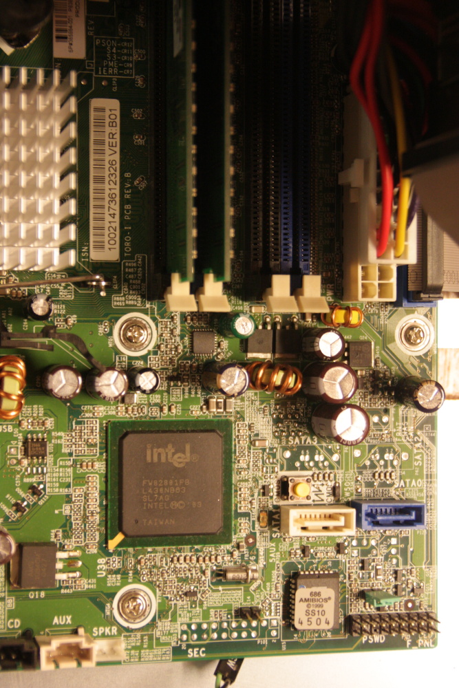

Výrobce je HP, s typem je trochu problém. Až po dlouhém hledání na netu jsem podle socketu a čísla 100214736... našel odkud původně pocházela. Na jedné z fotek je pak vidět nápis TORO-I PCB REV.B, což mi původ definitivně potvrdilo.
On HP dodává desky s osazeným zňochtem, kde jsou popisky uvedeny (a kterou nemám) jako třeba tu: [attachment.php?s=0b17754b2b25712397edc1e2454e50f4&  attachmentid=85224&stc=1&d=1282176017]

PB na plošňáku bude asi power button - nad tím bude zřejmě reset a na pravém kraji budou diody hdd a power. čili vše těsně u sebe. zkusil bych to tak zapojit.zkurvit by jsi to neměl.
