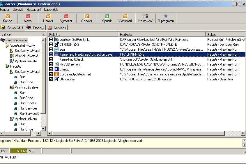

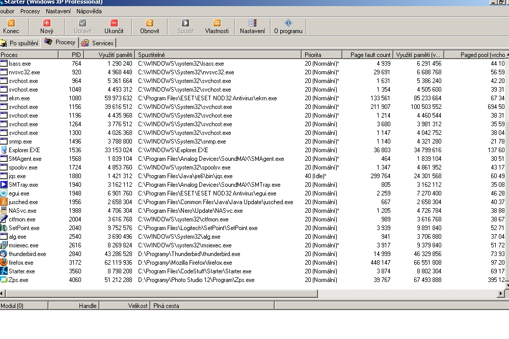

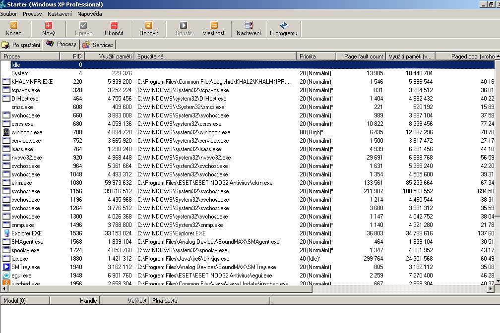

Nainstaloval jsem program CodeStuff starter, přikládám screeny procesů po spuštění a procesů běžícíc…

zkus přeinstalovat driver chipsetu.
předpokládám, že i shitset nforce má vlastní ovladač.
prolez si všechno co se automaticky spouští po startu, a začni cezurovat. v nejhorším přes msconfig.exe, o něco lépe hijackthis, combofix, ještě lepší jsou autoruns, starter.
prolez si záznamy v prohlížeči událostí (eventvwr.msc) a hledej v sytému a aplikacích, co je tam z doby startu za chyby.
kdyby se nepodařilo problém vyřešit, nabízí se ještě možnost vyměnit disk za western digital - mají jumper pro režim sata150. a odinstalovat a vyhodit ten pci řadič.
ctfmon.exe sa Ti spúšťa 2x .... Načo ???
Update Javu Ti treba ??.
Díky, obě položky jsem odstranil. I když po prvním restartu PC mi naběhla modrá obrazovka a konal se automaticky druhý restart:))

ty provozuješ v síti sběr dat přes SNMP? a k čemu? chtělo by zjistit, co ti ten system32\snmp.exe spouští a zrušit to. možná to bude líp vidět v process exploreru (sysinternals/ms). anebo v příkazovém řádku možná přes:
tasklist /svc
ctfmon bývá spouštěn 2x - větev "všichni uživatelé" a potom tvůj účet.
určitě bych zakázal nero\update\nasvc.exe
od logitechu ti toho běží nějak moc - cvičně bych odškrtnul khalmnpr.exe. jak má něco v názvu "hal" a není to od ms, jsem ve střehu.
kernelfaultcheck se mi taky ukazuje jako problematický proces, který není k ničemu dobrý.

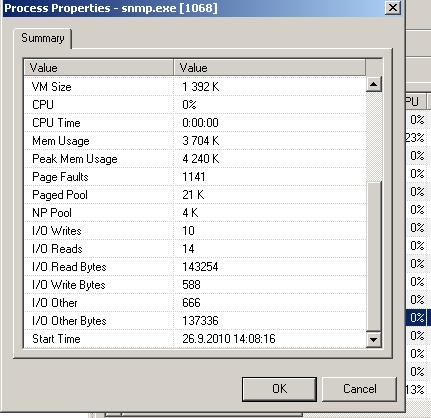

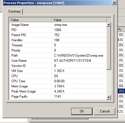

sběr dat přes SNMP určitě neprovozuju, do dneška jsem vůbec nevěděl, že něco takového existuje:-)
Nainstaloval jsem remote process explorer, screen je přiložen. Ten exáč podle mě spouští tu snmp funkci, jde to nějak odinstalovat nebo tak něco? Zakázat to nestačí, problém při nabíhání PC je pořád stejný.

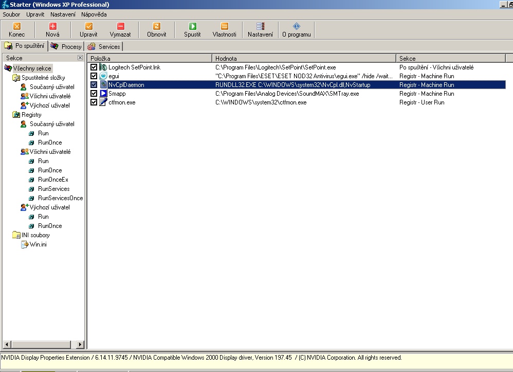

navíc se mi v sekci "po spuštění" objevil: NvCplDaemon, viz screen.
