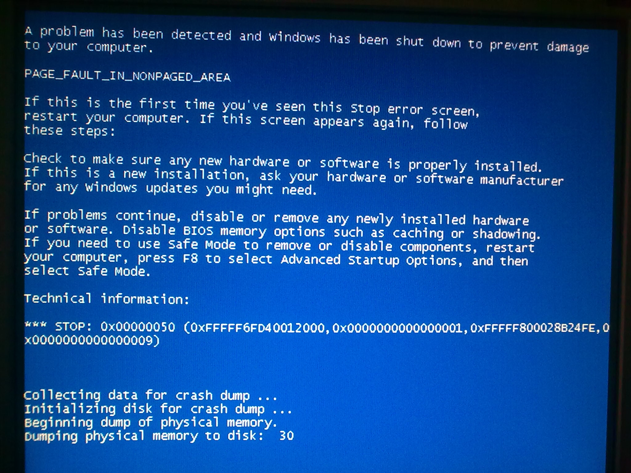

chtěl bych Vás požádat o radu, nejlépe pomoc. Při zapnutí počítače se mi stává, že běží jen bedna, tedy zdroj, disk, chlazení, ale monitor nejde. Musím toto opakovat asi 5x, potom se to rozběhne, ale po načtení do windows (windows 7) systém skočí po chvíli do modré obrazovky (přikládám foto).
hardware:
paměť: 4 gb
grafika: GeForce 240 512MB GDDR3
procesor: AMD Athlon II X2 Dual-Core 255 3.1GHz
základní deska: M4N68T-M
zdroj: 450 W
Moc děkuji za tipy, za návrhy.

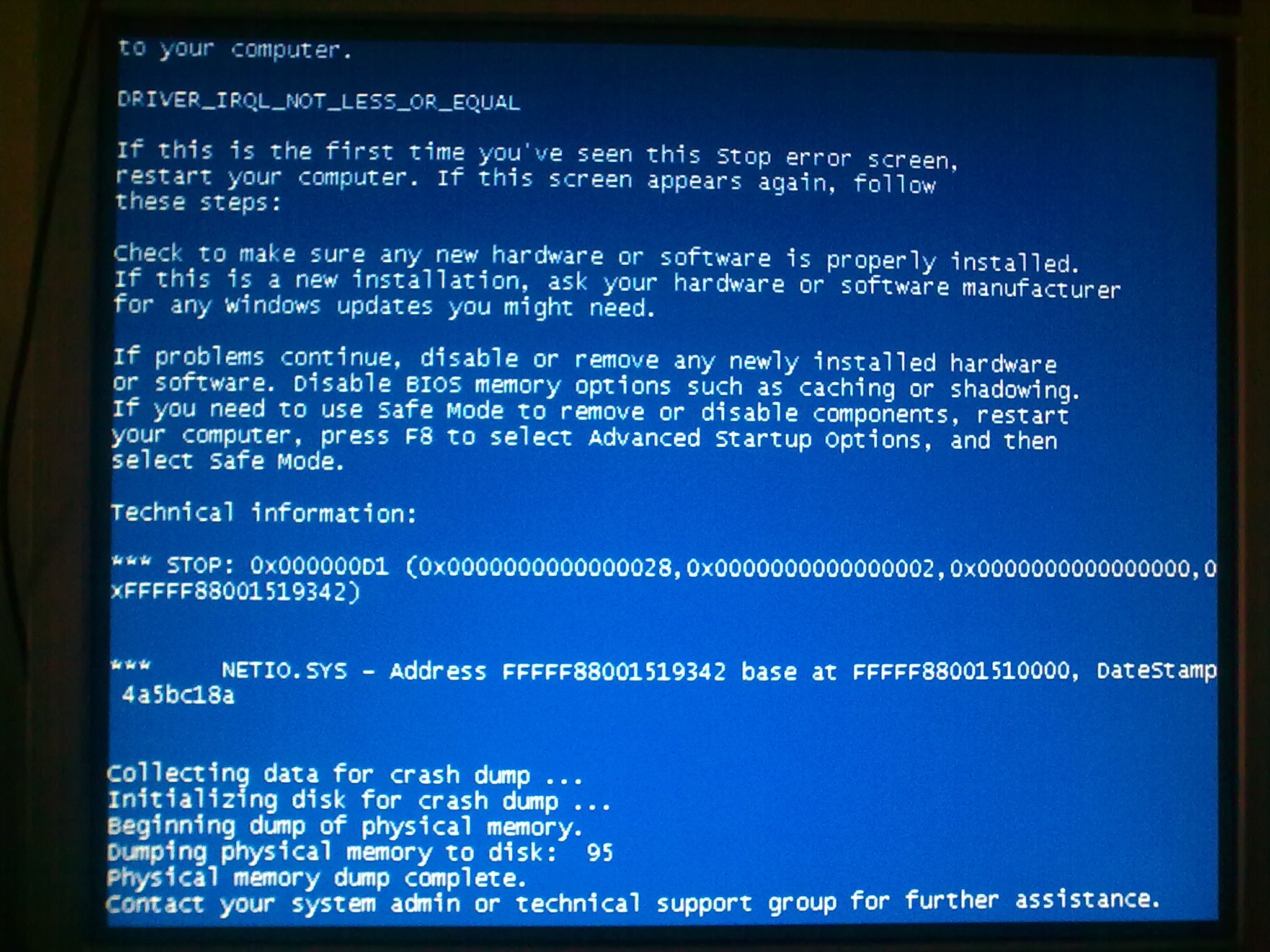

DRIVER IRQL NOT LESS OR EQUAL se tu řeší furt, mrkni: http://pc.poradna.net/s/index/?text=DRIVER+IR…

V jedné z těch švestek se píše:
Zkontrolujte přiměřenost diskového prostoru, pokud je zmiňovan driver ve stop zprávě - vyřaďte jej, nalezněte výrobce a proveďte update, pokuste se vyměnit video adapter. Startujte s F8 Safe mód.
Něco si z toho vyber.
DRIVER_IRQL_NOT_LESS_OR_EQUAL - Na tomto fóru již bylo probíráno - zkus vyhledávač.
Typicky je stop hláška zobrazena např.:, jestliže se nějaký driver pokouší usídlit na nesprávné adrese v paměti nebo je to nekompatibilní driver s hardw nebo softw. Velmi často po instalaci nových částí PC.
Šířeji to popisuje Redmond (Washington): http://support.microsoft.com/default.aspx?scid=kb; en-us;314063
Řešení: Prohlédnout události ve správě PC a odtud se odvine další postup. Ve zprávě je i NETIO.sys - zkus nouzový režim bez práce v síti, popřípadě NR příkazový řádek a resetuj TCP/IP příkazem : netsh int ip reset
