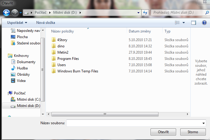

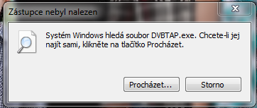

Dobrý den moc a moc potřebuju poradit nevím si vubec rady takže prostě mam nainstalované programy atd..ale když na ně kliknu tak mi nejdou otevřít oběví se procházet abych je našla a potřebuju aby když na ně kliknu normalně otevřeli pošlu více screenu jesi budete chtít nejradši bych se taky deomluvila přez icq,email atd..moc prosím poradte mi především říkám že tyto progranmy naistalované mam

Tak až tam zase bude to procházet tak ho najdi na disku a on by tam měl už zůstat jako zástupce

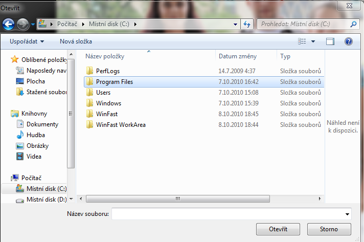

JEnže ja to nemužu najiít poslední dobou sem přesouvala věci z disku c na disk d a mam v tom trochu čurbes na disku c sem totiž měla málo místa
Tys přesunula adresáře programů z C na D? Tohle nemůže fungovat; pokud klikneš na zástupce programu na plože, tak v něm je pořád odraz na místo původní instalace, na C. Některé programy ale mohou fungovat při spuštění *exe z nového umístění (ovšem tohle "řešení" je pořádná prasárna.
