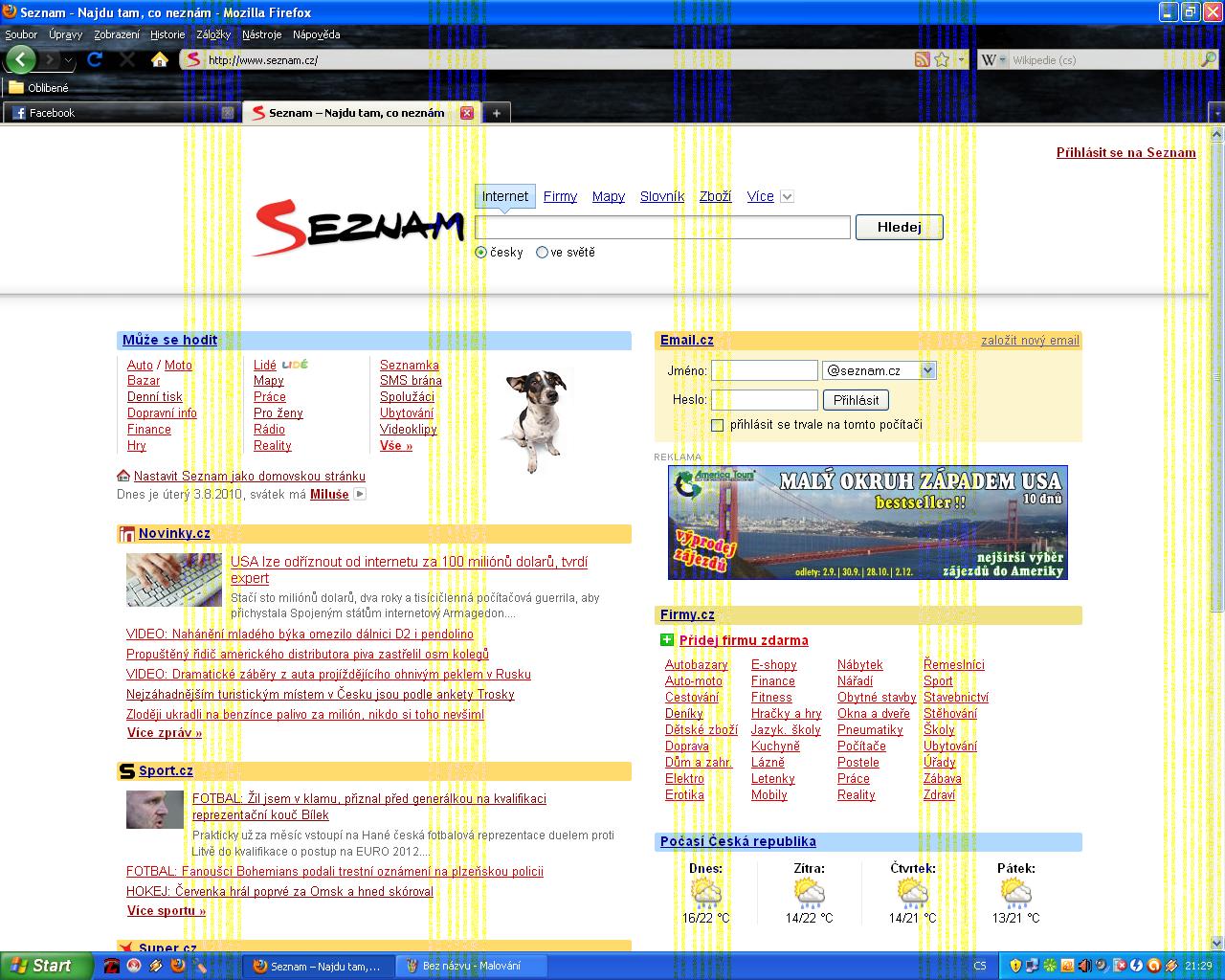

Začlo to tak,že když jsem si chtěl třeba zahrát nějakou hru tak se to po chvíli zaseklo a naskočily tam takové barevné šmouhy,postupem času se to horšilo a ty šmouhy byly i při normálně zaplém pc nonstop. Tak jsem dal grafickou kartu na reklamaci,když přišla šlo to 2dny v pohodě a pak zase stejný problém,tak sem znovu čekal na reklamaci,teď nedávno přišla a šlo všechno v pohodě a teď zas smutně koukám a ona to zase dělá :'( Myslíte,že to je v t´grafické kartě ? Nebo v něčem jiném. Já už fakt nevím
Děkuji za každou radu
ps: přikládám obrázek,když se mi to stalo po prvé
ps2:při zapínání PC se od doby,kdy se projevil první problém je tak na pár sekund obrazovka kde je něco napsano o Gate... blabla nikdy to nestihnu přečíst

Hm tak je to zase v hajzlu. Když jsem zkusil znovu zasadit do slotu,tak při zapnutí PC se objevili po celé obrazovce něco jako "?_Jk?__?Kj" a hned od začátku ty šmouhy. A jestli dobře vidím tak se ani nezapl nvidia control center a když třeba rolluju stránku,tak se to nedělý plynule,ale jakoby po částěch. Prosím o help

Je to najpravdepodobnejsie vadna grafika ale treba ju skusit aj v inom PC (aby to bolo overene s inou doskou a inym zdrojom). Moze blbnut aj zakl. doska alebo zdroj.
