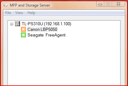

Ahoj sem vlastníkem toho TP - linku, nemám sice vyzkoušený skenování, provozuju na něm barevnej laser a externí 500G disk bez nějakých problémů. Má sice "divnej" (podle it technika v prodejně) způsob připojení - nedá se tisknout současně ze 2 pc (nevím jak je to u jiných značek). Ale v mí situaci to není problém.

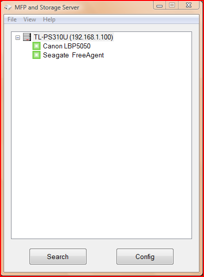

No to že má divnej způsob připojení mi řek ten technik v prodejně, mě na tom nic divnýho nepřijde. De o to že když chceš tisknout tak se musíš připojit viz obr. Otevřeš obslužný sw vybereš tiskárnu a připojíš se (ikona bude oranžová), když by chtěl někdo ve stejný okamžik tisknout z druhého pc má smůlu musí počkat až se odhlásíš (u něj bude ikona tiskárny červená).

Ne, toto je funkce typická pro printservery, které zvládají MFP zařízení (tedy právě to skenování). Jde o to, že ten SW emuluje přímé připojení přes USB, a tedy se chová jako by ta tiskárna byla opravdu přímo propojená s daným PC. Proto to přepínání, a proto jen jeden PC v daný okamžik.
Já osobně takové šity nikomu nedoporučuju (TPlink IMHO jen branduje totéž, co třeba i Edimax nebo Ovislink - střeva to má IMHO stejné), když už síťovou tiskárnu, tak takovou, která má rovnou síťové rozhraní.
