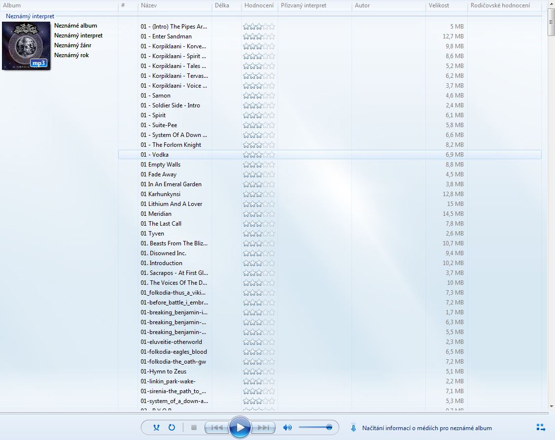

Další mazání databáze nepomohlo, tak sem chtěl smazat cesty k výchozím souborům, který sou vytvořený v knihovně hudby ve win 7. Udělal sem to špatně, a smazal sem je a i všechny písničky... po nějáký době, když jsem všechny vylovil z koše a roztřídil, zjistim zdrcující věc, že se mi kompletně vymazali všechny informace u všech písniček. Nemylsim tim pouze informace ve WMP knihovně, ale informace přímo z písniček, takže všude neznámý interpret, neznámý rok, neznámý žánr apod. vyjímaje artoworků, který fungujou.

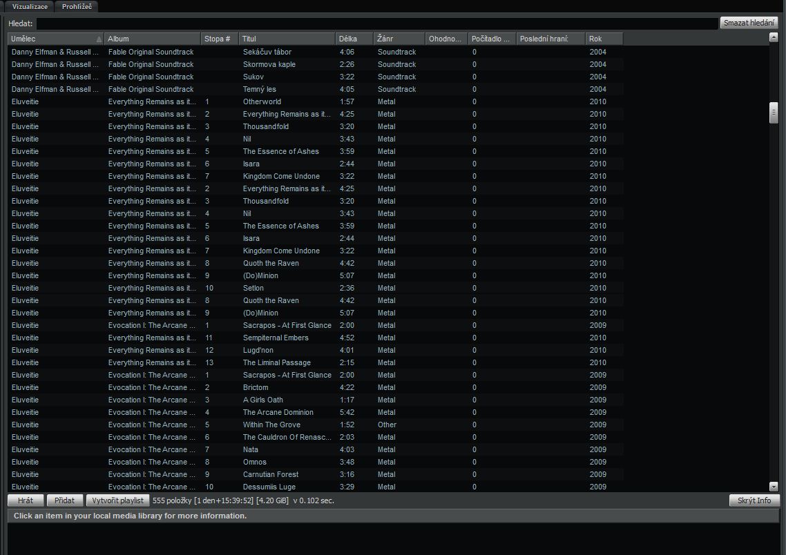

Vše je vyplněno, jak má být, i záložky ID3v1 a ID3v2. Je tam zaškrtnuto, aby se ten tag vložil do souboru.
Prostě vše funguje, jak má, jen mi to WMP celý podělal, tak se v něm a tudíž i ve všech písničkách vymazaly informace, chtěl bych to nazpátek, když tam ty informace vlastně jsou, ale jen nejdou vidět.

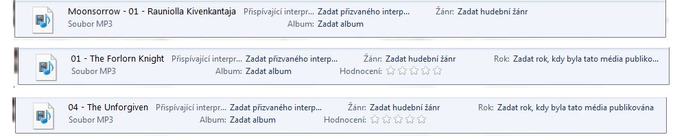

V příloze jsou obrázky, jak to vypadá normáně ve Windowsech a jak to vypadá ve WMP.
nejsou tam. vypni si autonačítání a autohledání tagu (druhý obrázek, se zrovinka pokouší ti dokurvit ještě víc tag). wmp nech pouze jako "pasivní" přehrávač.

Ale jsou tam... všechny normální přehrávače mi je zobrazují, v mobilu jsou také dobře zobrazeny, jsou prostě všude, jen ve WMP se vymazaly a normálně ve windowsech se skryly, a ani ve Vlastnostech písniček nejdou upravit. Prostě to nereaguje.
Tady v příloze ti to dosvědčim... obdobným způsobem to funguje všude jinde, krom win a WMP.
