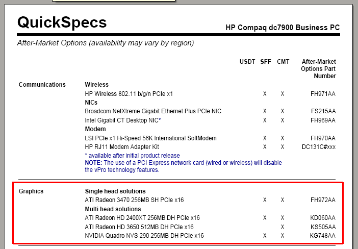

Zdravím, pořídil jsem si tento počítač:
http://www.pocitacovyobchod.cz/zbozi/hp-compaq-dc7 900-sff-q8200-250-2g-dvdrw-22v1-dos/detail.aspx?p= z:148825
protože je to ryzí kancelářský stroj s integrovanou graf. kartou chtěl jsem se zeptat: poběží mi tam i klasická grafika? A pokud ano tak jakou by jste mi doporučily do takového prcka? Občas bych si chtěl zahrát také nějakou tu gamesku (Arma1, Total War)

Na záložce Download máš manuál, tam si to můžeš přečíst... http://www.pocitacovyobchod.cz/katalog/NA…
host 17.10.2010 19:16
Tedy. Ony karty v červeném rámečku ty tam půjdou? Pochopil jsem správně?
Radek... 17.10.2010 19:19
Radek...
Ano, jsou to grafiky nabízené výrobcem jako varianty rozšíření. Tím ale nechci říct, že by ti tam ne…
host 17.10.2010 19:21
Děkuji za radu. Tady vyřešeno.
Radek... 17.10.2010 19:22
Radek...
Půjdou ti tam všechny karty, který splňují následující požadavky: - PCIe rozhraní (to mají dnes všec…
Prasak 17.10.2010 19:51
Prasak
Děkuji :-) Ten zdroj jasně tam by mohl být problémek.
Radek... 17.10.2010 20:05
Radek...
Musíš vybírat nízkopříkonové karty, ale to by neměl být problém - karty s nízkým profilem mají obvyk…
Prasak 17.10.2010 20:17
Prasak
Tak já doufám, že když výrobce doporučuje shora udané karty k PC budou chodit jak po stránce energic…
