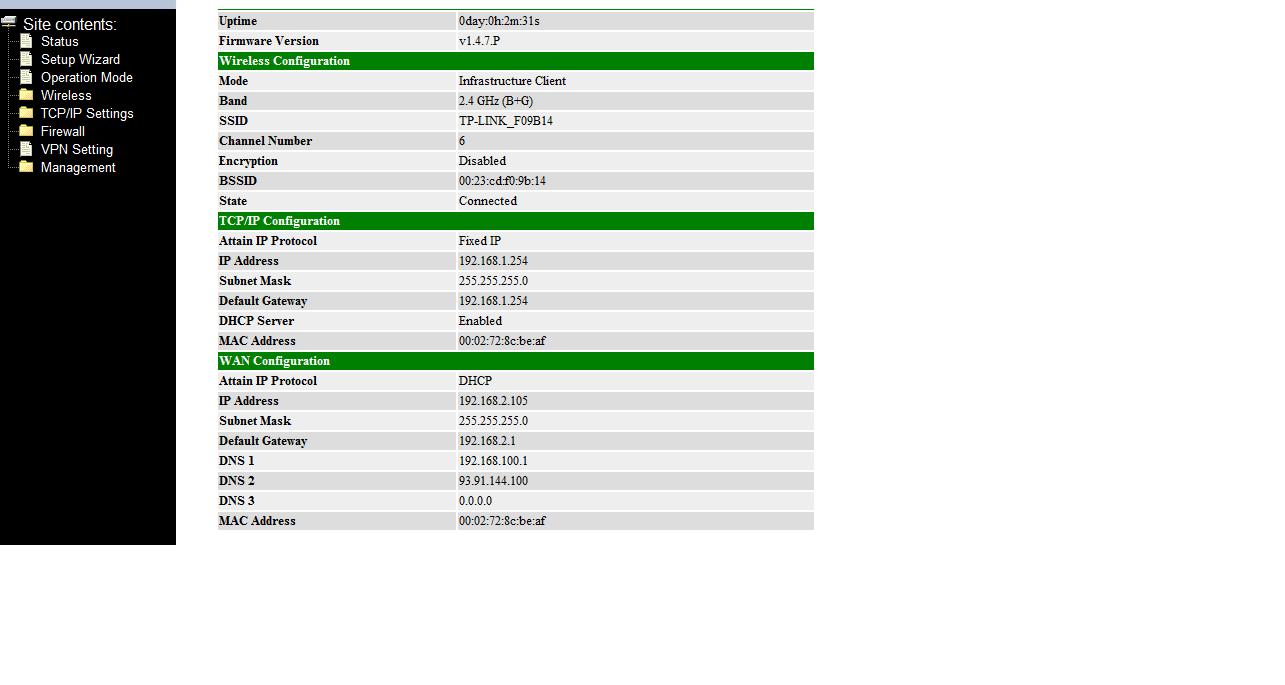

Zdravim Vas, pomuze mi nekdo nastavit tento router aby se mohl pripojit na wifi a poslat ji dal po lan? dekuji mockrat za pomoc
Prikladam foto nastaveni

| Tak jsem to nastavil presne podle toho navodu, viz foto nastaveni meho WA-2204, ale ted kdyz ho prip… pospa 21.10.2010 13:52 |

Tak jsem to nastavil presne podle toho navodu, viz foto nastaveni meho WA-2204, ale ted kdyz ho pripojim pres lan na PC tak internet nejde
