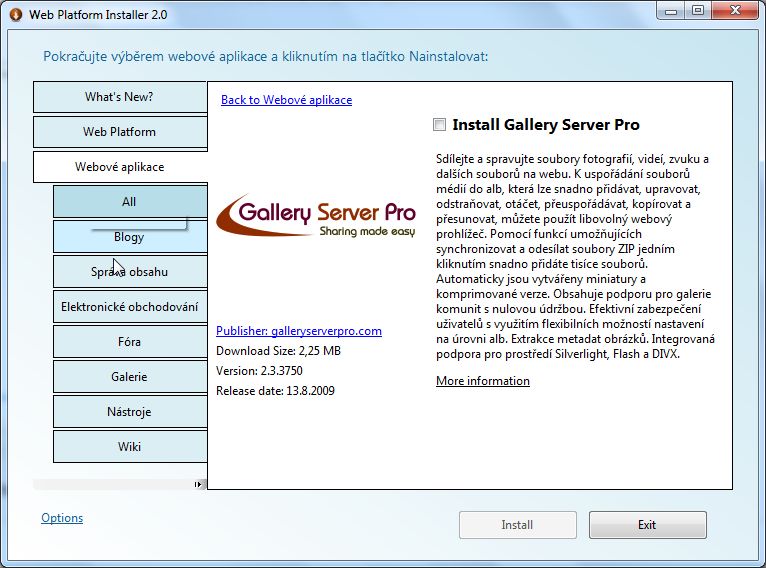

co zkusit prvně konfigurovat a pak updateovat? když galerii, tak co tohle? [4286-tuto-jpg]
