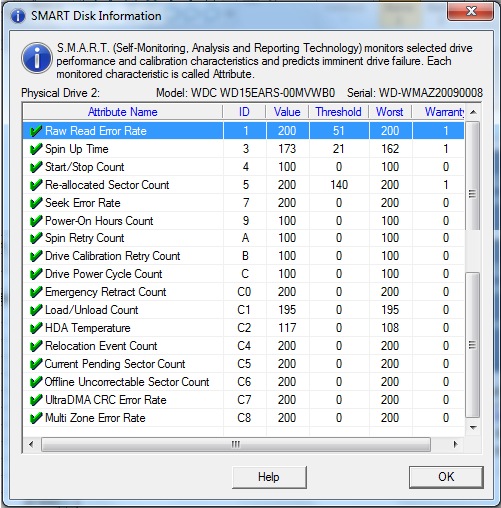

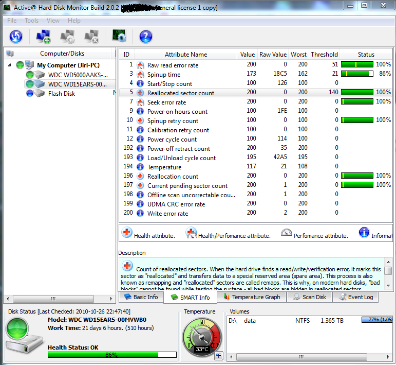

Přikládám S.M.A.R.T.
podle smartu jeden přealokovaný sekltor -to si hlídej, pokud začne realokovat o 106, vypnout a rekla…

podle smartu jeden přealokovaný sekltor -to si hlídej, pokud začne realokovat o 106, vypnout a reklamovat.
zbytek jsi udělal tak nějak vše co jde z user hlediska udělat - zkus reklamaci, víc s tím patrně neuděláš, pokud teploty nelžou.

Předpokládám, že ten reallocated sector bude souviset s tou navrženou opravou sektoru. Je to tak?
Program pro kontrolu disků, který používám, má něco jako rozlišení těch "zdravotních" atributů a má nastaven práh pro tuto událost 140. Je to moc, je to málo, je to tak akorát?
přečti si toto: http://www.svethardware.cz/art_doc-550EF2B6631B2E2 1C1256F60006766C8.html
program se nemá co plašit podle sebe - vše je ve smartu:
výrobní hodnota
aktuální hodnota
hodnota u které začít panikařit a raw hodnota- surový výpis.
používám hd tune, nebo speed fan - lidské výpisy, tady pokud jsem to četl dobře, tak přealokovaný sektory program1 říká 1, druhý 0 a problém
použij co známe za programy.
