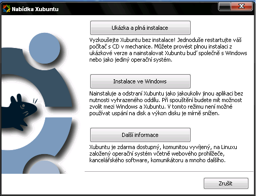

Zdravím, Má zde někdo zkušenosti s Linuxem Xubuntu? Mám jeden problém. Nainstaloval jsem Xubuntu ve Windowsech (2. nabídka v obrázku). Instalace proběhla v pořádku, i spuštění proběhlo v pořádku ale potrápila mě jedna věc, a to rozlišení. Při prvním spuštění bylo rozlišení 934x??? (nebo nějak tak, už se nepamatuju, kdyby bylo potřeba napíšu sem jaké bylo přesně). Větší už se nastavit nemohlo, jenom menší, tak jsem dal 800x600. Obraz byl dobrý, ale bylo všechno velké. Chtěl bych mít jinačí rozlišení, mám LCD 21.6' (je to TV připojená pomocí D-SUB) Ve woknech používám rozlišení 1280x960 (16-bitů). Lze nějak nastavit v Xubuntu větší rozlišení (a 16:9)? Prosím, pomozte mi. Dík

Instaloval jsem to z Windowsu. Systém mi nenabídl proprietární ovladače ke GK, nebyla to plná instal…

Nebylo tam množství voleb, snad jen kam to chci nainstalovat a kolik to má vzít GB aby se tam daly u…

Kamarád má na počítači xubuntu a při instalaci měl možnost ovladače grafiky. Otázka je, jak probíhá instalace skrz Windows. Určitě tam nebude takový množství voleb jako při normální instalaci.

Xubuntu je stejný jako Ubuntu, akorát není to tak náročný na HW a používá starší desktop. Ovladače k GK sem neinstaloval kvuli rozlišení ve Windowsech (když jsem je měl nainstalovaný tak bylo vždy špatný rozlišení) Buďto to udělalo to, že nemám nainstalovaný ovladače anebo jsem neměl full instalaci.
