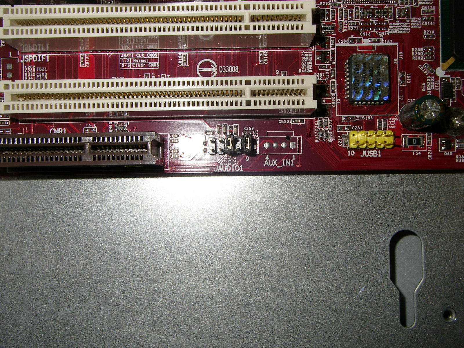

Prehazoval jsem jednu desku do druheho pc, procesor zustal stejny, je tam jen jiny HDD,pamet a zdroj, po nainstalovani XPcek ale nejde zvuk, ovladace jsou samozrejme nainstalovane, muze to byt chybu hardwaru ? Uz me to nebavi si neustale hrat s tema staryma srackama, ale chci to mit sprovoznene. Zakladni deska je MSI MS-7057

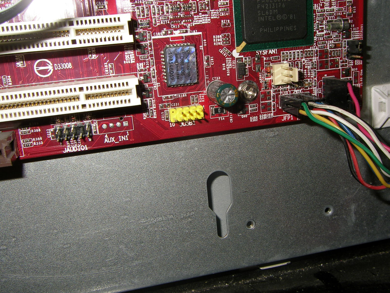

Bedna nema vpredu zadny panel, vyfotil jsem fotku jak to je aktualne zapojene. A tim zvukem jsem mys…

Tak sem to udelal podle toho navodu a uz to jde fakt diky moc, bez tebe bych na to neprisel :puff: T…

P.S. a hlavne skontroluj ci je zapojeny predny panel do dosky, a jak. Ptz stare dosky ak nezapojis predny panel tak musia mat 2 jumpre v tom konektore, vid navod k doske (alebo ak to ma urcite AC97 konektor tak plati toto cpx090_b2.html)
