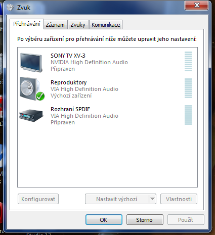

přešel jsem z XP na Win 7 a od té doby nemůžu dostat zvuk zároveň do 3,5 mm jack výstupu na bedny a do optiky. Jde to vždy jen do jednoho,podle toho u kterého dám v ovládací panely>hardwer a zvuk>spravovat zvuková zařízení> použít jako výchozí,takže pokud uvedu repro jako výchozí tak hrají jen repro,pokud zvolím SPDIF jako výchozí tak zvuk jde jen do opitiky ale do obojího nikdy a u XP to šlo a já nevím jakto desku mám Asus P5KPL/1600,prosím, poraďte!

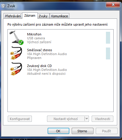

vysvětlím situaci aby bylo jasné o co mi jde: PC mám v kuchyni a mám ho optikou propojené s domácím kinem v obýváku. Zároveň mám do PC zapojené stereo repráčky abych slyšel zvuky i když si zrovna nepouštím film,to znamená veškeré zvuky co si jen dovedeš v PC představit. No a já nechci zvuk neustále přepínat v: ovládací panely>hardwer a zvuk>spravovat zvuková zařízení> použít jako výchozí "repro" (zvuk hraje jen v kuchyni) nebo "SPDIF" zvuk hraje pouze v obýváku. Už chápeš o co mi jde? Možná že by to šlo kdyby se mi v kartě nastavení zvuk/záznam ukázalo SPDIF tak bych dal v směšovači stereo poslouchat toto zařízení v reproduktory VIA HD Audio a možná by to šlapalo s tím že jako výchozí zařízení bych zatrhl SPDIF

Ovladace zvukovky si instaloval jake presne odkial presne? Co presne si nastavil v tych nastaveniach o ktorych sa pojednavalo v linku od karla? (idealne dat sem screenshot)
ovladače mám v7400a,přikládám screeny jak to vypadá v mém nastavení. Už mě nenapadá jak to udělat. Prohledával jsem web a žádné řešení jsem nenašel,naopak,většinou je uvedno že toto ve Win 7 nejde u většiny karet.
