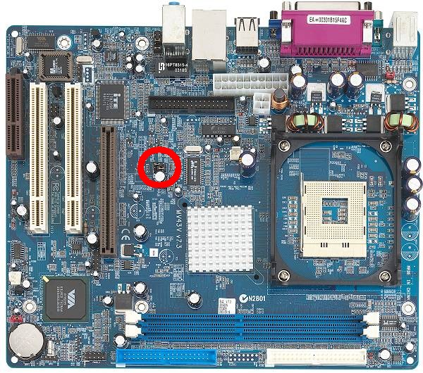

Škoda že si nečítal / nepochopil aj tých pár viet pod tabulkou
otázka :
I have P4 2.4.GHz (533MHz) CPU installed, but why shows P4 1.8GHz on the screen?
odpoveď :
Please refer to the following diagram and adjust those jumpers for setting up FSB to 533MHz.
Koukni se na tu desku, tam jak je stříbrný chladič uprostřed, blízko něj je kondenzátor a vedle něj dva jumpery (na obrázku v červeným kroužku). Někde je tam i tabulka, jak se ty jumpery mají přenastavit, aby bylo FSB 533 (možná tam bude 133, nevím, neznám tu desku, ale mělo by to být ono).[http://pc.poradna.net/file/view/4424-mv43vn-jpg]

Procesor v prdeli nebude, to by nejel ani na té stovce. Takže zkus ještě (při odpojeném napájení 230V od zdroje) na chvíli přepnout jumper u knoflíkovky (Clear CMOS nebo tak něco), koukni se na desce, jestli tam není někde jumper na doladění napětí procesoru (1,525V), pokud ne, nech to tak, vrať zpátky ten CLR_CMOS a zapni to. Jaký jsou tam RAMky? zvládnou 266MHz?
Stáhnul jsem si layout tý desky ve vyšším rozlišení, jumper u baterky je označený JBAT1 a nic na doladění napětí tam není, takže jen tím JBAT1 vyresetuj CMOSku a zkus to nahodit. V BIOSu nevím, ale pokud ti deska nenaskočí, tak tam těžko něco upravíš.
EDIT:// ještě se zeptám, přehodil jsi OBA jumpery do opačné polohy? Teda podle té tabulky?
EDIT2:// ještě můžeš odtud stáhnout "nejnovější" BIOS a přehrát ho, v každým případě pokud by to po resetu CMOSky nenaběhlo, vrať se na 100MHz a zjisti verzi BIOSu. Blbá otázka: nemáš grafiku v AGP slotu a nestrkáš konektor od monitoru do interní VGA?
