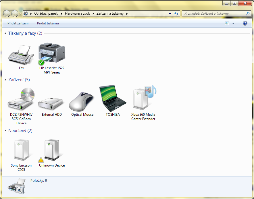

Ked si das Ovládací panely\Hardware a zvuk\Zařízení a tiskárny mas ten skener medzi zariadeniami?
poihu 19.11.2010 18:11
poihu
Ten skener je zabudovaný v tiskárně, a tiskárnu tam mám. Ale skener zvlášť tam není. Viz. příloha
perwin 19.11.2010 18:25

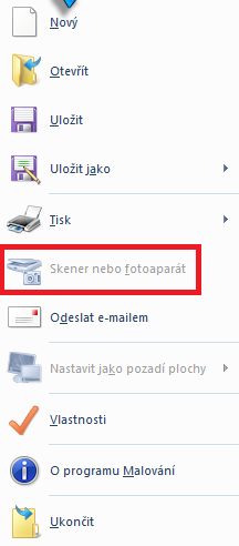

Funguje TWAIN rozhraní? Např. v programu IrfanView (menu Soubor - Vybrat zdroj TWAIN) a pak se skeno…
host 19.11.2010 18:32
Ano, tato možnost skenování je i v programu Malování (viz. příloha), ale je to zašedlé. Proč??
perwin 19.11.2010 18:45

OMG prepni to do nejakeho normalneho zobrazenia alebo si pozri spravcu zariadeni normalne (pravy kli…
MM.. 19.11.2010 19:31
Nevím, co je to to neznámé zařízení... jak to mám zjistit?
perwin 19.11.2010 20:18
perwin
Napr. pravy klik - vlastnosti a pozres si umiestnenie, a pripadnu identifikaciu (vendor ID, device I…
MM.. 19.11.2010 20:21

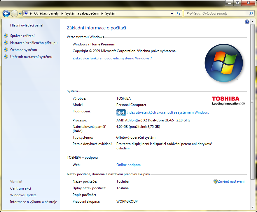

urcite mas 64bit Windows? Nemas nahodou 32bit Windows? P.S. ktory z tych troch si stahoval? Skusil…
MM.. 19.11.2010 20:23
Podívej se na přílohu. Jsem si jist, že je to 64bit. (teda doufám že stále vidím dobře xD) Stáhnul j…
perwin 19.11.2010 20:26
perwin
Ano je 64bit, nainstaluj ale aj ten kompletny software balik, tam je nieco o scanovani. Tie ovladace…
MM.. 19.11.2010 20:28

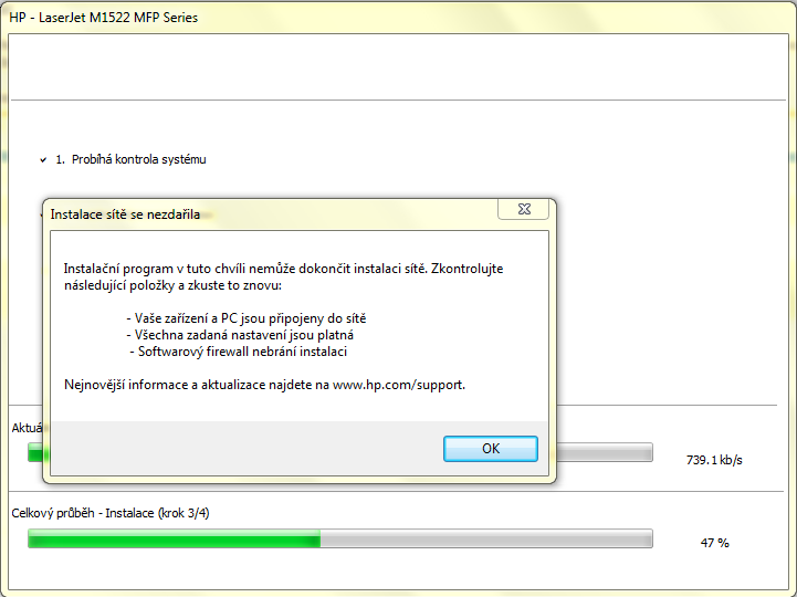

Při instalaci mi to hlásí chybu (viz příloha). => 1) Počítač i tiskárna jsou připojena k síti 2) Žád…

Zkus po dobu instalace vypnout Firewall v ovládacích panelech. Případně ten, který je součástí antiv…
ws79 20.11.2010 18:30
ws79
Spustil si to cez pravy klik ako spravca? Skus vypnut vsetky antiviry, idealne odinstalit. Ked to a…
MM.. 20.11.2010 19:45

Funguje TWAIN rozhraní? Např. v programu IrfanView (menu Soubor - Vybrat zdroj TWAIN) a pak se skenování spustí v menu Soubor - Získat/Dávkové skenování. Je to pohodlné, rychlé, naskenovanou předlohu můžeš v tom prohlížeči hned upravit a následně uložit v jednom z mnoha dostupných formátů. Obdobně to má každý grafický prohlížeč/editor (ACDSee, Fastone Image Viewer, PaintShopPro, atd..). Není tedy potřeba instalovat a používat nějaký skenovací program dodaný výrobcem.
