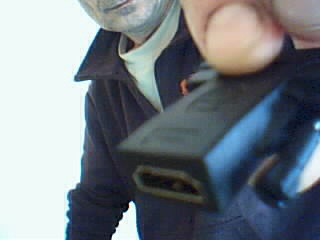

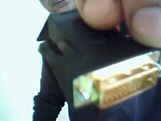

Mám Windows XP _A našel jsem v krabici od grafiky Originál adaptér který byl u karty DVI - Hdmi. Zít…
HOFRINGER 28.11.2010 12:17
HOFRINGER
Dobrý den. Tak jsem našel originál redukci k té mé grafice nvidia gtx260.Redukce je s dvi na hdmi ka…

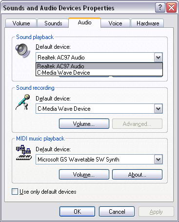

Zdravím. Mám v té roletě dvě, ale obě stejné - / Realtek Hight Definition Audio /-Nic jiného tam nen…
HOFRINGER 30.11.2010 21:25
HOFRINGER
Tak zkus obě.

vystup :-D
klikni na ten obrazek co jsem sem hodil do predchoziho komentare, je to v ovladacich panelech - zvukova nastaveni, tam musis prehodit vystup zvuku ze zvukovky na grafiku, proste bys tam mel mit minimalne dve polozky a z te soucasne to hodis na tu druhou, tim prepnes zvuk do repracku na TV.
