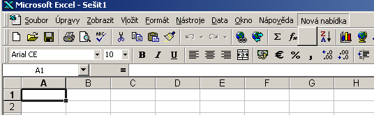

V Office 2003 zmizelo menu "Soubor"
V Office 2003 zmizelo menu "Soubor". Přeinstalace nepomohla, nějaké moje pokusy to znovu nahodit taky ne. Neřešil to náhodou někdo ?
Když dáš "Nástroje - vlastní - příkazy - soubor" tak to tam je? Zkus to třeba přeuspořádat, jestli ti tam roletka náhodou "nevznikne".
Já si taky myslím, že pes bude zakopán v tom menu. Případně jestli něco nebude se šablonou (??.xlt). Excel 2003 tu nemám, vařím z vody...
Nemůže být ten panel nějaký stažený? To vidím poprvé. Také jsem ho vždy viděl nad těmi ikonami etc. Zkusil bych ho přešoupnout.
Taky jsem to ještě neviděl. Napadá mě obnovit standard (pravomyš na lištu - standardní).
V tom menu, cos psal výše, si to můžeš libovolně přeskládat. Kdysi dávno jsem to používal, posledních minimálně 8 let se chovám v menu defaultně.
Jj. Přesně tak i já. Ono se to dá přeuspořádat, nikoliv však vypnout. Napadá mě, že nemá v menu Soubor nadefinován žádný příkaz - nevím, jak by se to chovalo, a svůj MSE2k3 si ku*vit nebudu . Nicméně po odinstalaci a nové instalaci by měl obdržet standardní vzhled.
Dají se i některé položky odstranit. Chytíš myší a šibneš pryč. Taky si ale nechci nechci Off97 nějak dodrbat
Otázkou je, zda se odinstalací odstraní všechna různě skrytá nastavení (v registrech, šablonách, ini...)
Samozřejmě. Jen netuším co se stane, když je pole "Soubor" prázdné (odstraněny všechny položky). Nezmizí tím náhodou roletka "Soubor"?
Podle mě ne (nezkoušeno ze strachu )
Editováno...
Položka menu může být prázdná.
Přinejhorším tedy vytvořit novou nabídku, přejmenovat na "Soubor", vrazit na začátek lišty a vyplnit příslušnými položmami.
Dekuji všem. Neměl sem to u zákazníka čas popisovat. Šoupat s nabídkama sem zkoušel, stejně jako nahodit tam defaultní uspořádání. Vytvořit tam menu soubor a ncpat do něj položky jsem nezkoušel, zkusím. Děkuji.
Mám pocit že jsem kdysi něco podobného viděl.Pokud jsem vytvořil nového uživatele vše bylo správně. Když jsem do nového uživatele překopíroval Data aplikací zkopírovala se i chyba. Snad si to pamatuji dobře...
