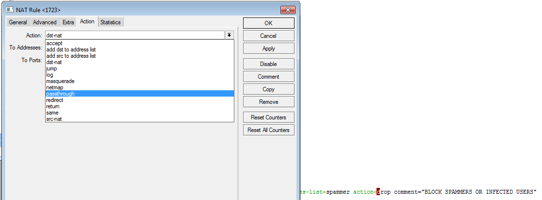

Lidi, mám prosbu. Vlastním RB450G s Routerboard OS verze 4.5 ... jenže neustále mne někdu spamuje na smtp portu. Potřebuju si tam udělat pravidlo, v podstatě něco takovéhoto
add chain=forward protocol=tcp dst-port=25 \
    src-address-list=suspectedspambot \
    action=drop comment="Drop traffic from those on the suspect list"
    connection-limit=10,32 \
    action=add-src-to-address-list \
    address-list-timeout=2d \
    comment="More than 10 simultaneous connections looks spammy"
jenže nejde mi tam dát action=drop ... nezná akci drop... je tam accept, apod., ale drop tam není...
co s tím?

A preco by nemal? Mam na sieti niekolko MT aj ked som kedysi bol ich odporcom a zastancom plnokrvnyc…

když tam přepíšu první add, tak mi to zahlásí syntax error... je zvýrazněný písmeno D u action... kd…

Jaky NAT? Ved tu sa predsa jedna o pravidlo forward a nie dstnat alebo srcnat.

promiň.. když si v /IP firewall nat rozkliknu toto pravidlo (ve winboxu), tak si dám záložku action…

Este raz...toto nie je pravidlo pre NAT (srcnat a dstnat). Toto je pravidlo pre forward, cize posunu…

jo super... už to mám.. ale ještě se zeptám... Mám veřejnou IP na které je MT.. v lokální síti je m…

Nie, resp len ciastocne. Lepsim riesenim je zakazanie akykolvek smtp serverov okrem zoznamu povoleny…

A preco by nemal? Mam na sieti niekolko MT aj ked som kedysi bol ich odporcom a zastancom plnokrvnych linuxov.
Tie pravidla su ok a nie je dovod preco by ti "nemalo ist". Btw co je to "nejde mi to"?
Edit: Bud to pchas do natka, ci manglu alebo robis nejaku inu sprostost. Robis to cez terminal, ci si to naklikavas cez winbox?
Nie, resp len ciastocne. Lepsim riesenim je zakazanie akykolvek smtp serverov okrem zoznamu povolenych. Takmer kazdy ISP riesi tento problem blokaciou vsetkych smtp okrem svojho a za toto by som ich strielal. Pre teba by vsak toto riesenie bolo asi najjednoduchsie. Cize dropni 25 port a potom pridaj par pravidiel pre vybrane smtp servre.
