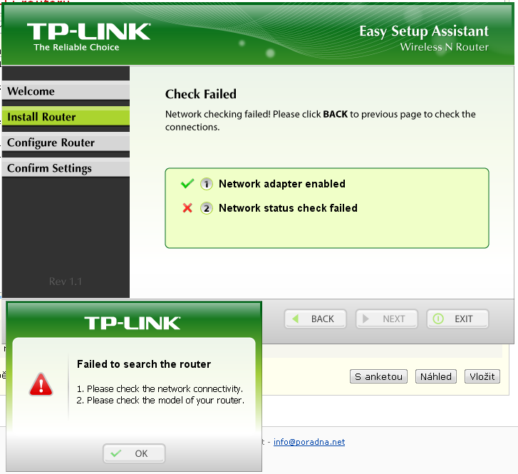

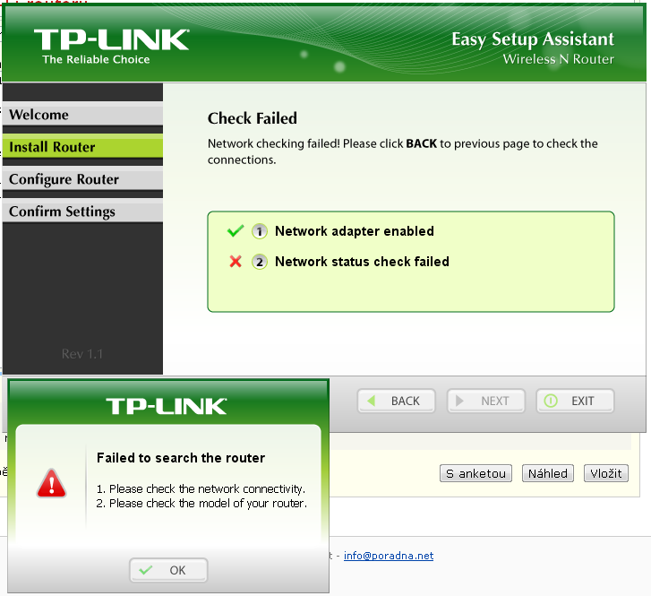

Jako první chci říct, že jsem nikdy nic takového nedělal, tak si prosím ušetřete komentáře o mojem duševním zdraví a podobné věci. No ... Koupil jsem si tedy router od TP-LINKu TL-WR741ND, který mi tady někdo doporučil. Mám doma už jeden a to R402M taky od TP-LINKu. Výstup z toho starého routeru jsem připojil k tomu novému jako WAN, zapojil nový router do elektřiny a kabel z toho nového jsem strčil do počítače. Zapnul jsem PC a vložil instalační CD (to malé) které bylo přiloženo v krabici. Spustil jsem Easy Setup Assistant a pokračoval jak bylo v návodu. Zvolil jsem tedy jazyk (English, čeština není) zkontroloval, jestli je všechno dobře připojené a nechal router, ať zkontroluje připojení. Ostatní vidíte na obrázku.
[4582-router2-png]
Připojit se do administrace routeru jde, ale přes tohle se nedokážu dostat. Přitom kabely jsou připojený ve správných zdířkách a zapojené do elektřiny. Poprvé jsem to zkoušel i bez toho starého routeru, ale stejný výsledek. Možná se divíte, jak to, že jsem na internetu, to je i pro mě záhada. Normálně se připojím.

Změna komprese obrázku. To tu fakt musíš cpát dvoumegový fajl? (mif)

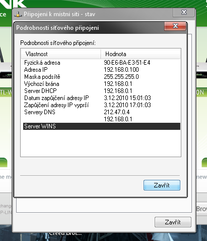

Mám sem dát screen? Není tam něco díky čemu se mi někdo dostane do PC?

[http://pc.poradna.net/file/view/4581-ip-png]
mglaedr 04.12.2010 15:50
mglaedr
barevný obrázek - a co s ním? ještě pořád máš dva routery za sebou? a proč? umíš se dostat do nastav…

a jak vypadá v tom tvém routeru obrazovka "status", zajímá mě hlavně aktuální nastavení WAN.
touchwood 04.12.2010 18:30
WAN MAC Address: D8-5D-4C-FD-04-85 IP Address: 192.168.0.100 Dynamic IP Subnet Mask: 255.255.255.0 D…
mglaedr 04.12.2010 19:57
mglaedr
wan strana: 192.168.0.100 lan strana: 192.168.0.1 a to ti má fungovat? proč nečteš co ti tu několikr…
